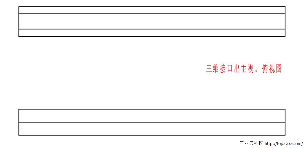

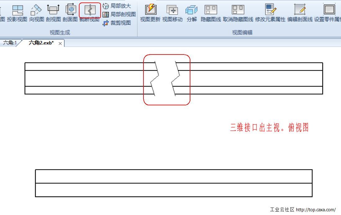

caxa实体设计生成的工程图,如果主视图和俯视图都要用截断视图,如何保证两个视图在同一位置截断?

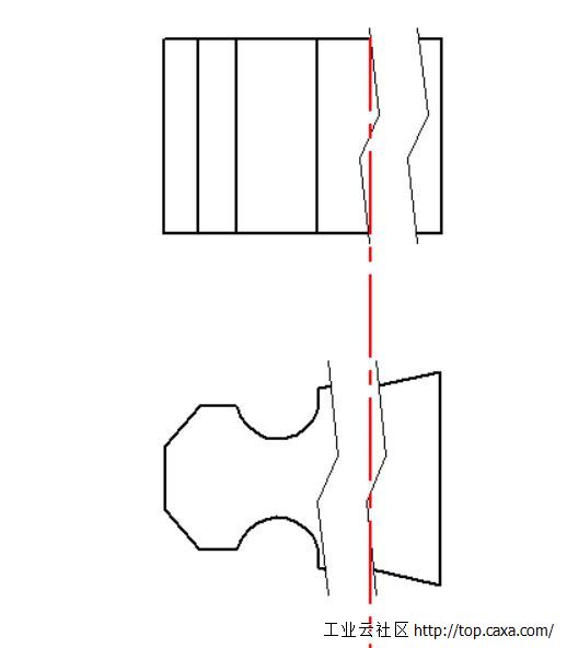

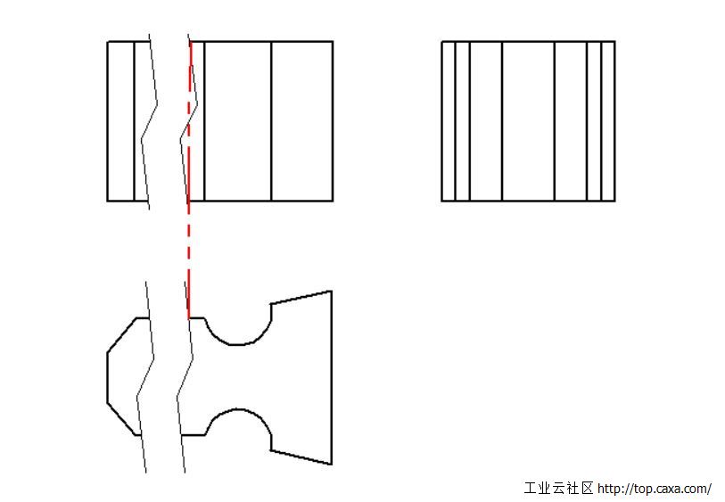

主视,俯视截断时,位置尽量上下一致就可以了(图1)
否则就如图2了

 楼主| 发表于 2015-8-24 17:23:24 | 显示全部楼层
谢谢这位老兄的回复。
不过我不是说普通视图的截断,是说用caxa实体设计生产的工程图中,如何保证主视和俯视的截断线在同一位置,因为用截断时只能选一个视图,如果选了主视,那再截断俯视图时位置就不好定位。

如图

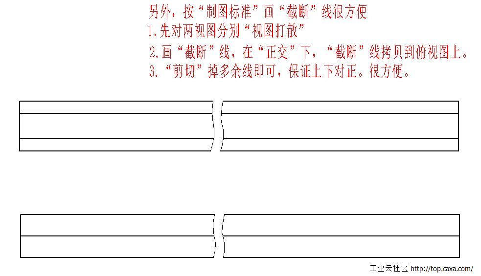

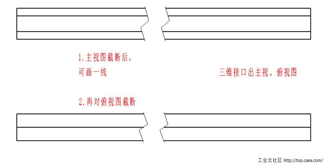

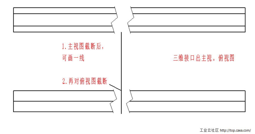

发表于 2015-8-24 21:33:04 | 显示全部楼层
回复 4楼szw_3000的帖子
上边所画的两种情况,就是三维接口出的两视图,
然后用“截断”画出的情况。
下边也是三维接口出的两视图,
截断俯视图可用辅助线,保证上下一致。
另外情况也可参考!
