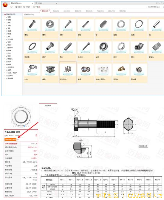

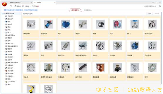

26.  今日制造图库集成
今日制造为装备制造业工程师提供了庞大的技术资源库,包含了完整的三维国家标准件库和各行各业的三维通用件库。在2022版本中,用户可以登录后选择需要的标准件和外购件的规格和型号,然后可以自动下载并加载到当前实体设计的文件中(需联网注册使用)
功能入口:加载应用程序→加载应用程序→勾选“Today MIC”→确定
标准件库
外购件库
点评:多年愿望终于加入了,搞设计找模型方便了,注意是关闭防火墙和杀毒软件来安装,不然有可能限制连接不上网络

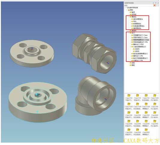

25.  管路库
2022版本在标准件库增加了管路相关的库,包括管接头和法兰两大类。
功能入口:常用→标准件库→国标→管接头、法兰
点评:方便管路的搭建了
