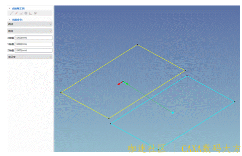

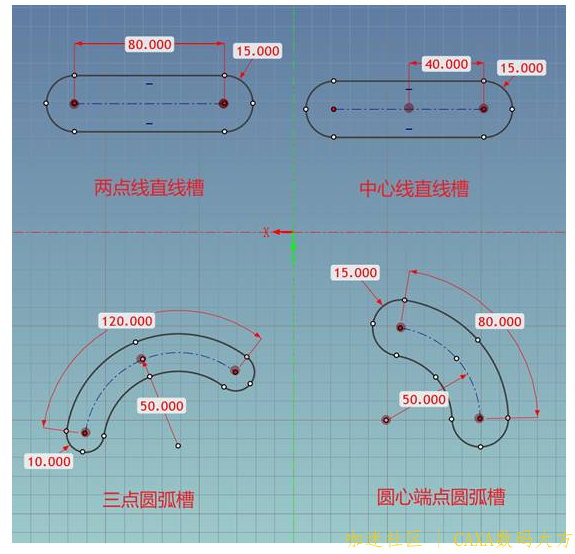

1.    草图键槽在草图中,绘制区域内添加四种类型键槽绘制功能,分别为两点线直槽口、中心线直槽口、三点圆弧槽口、圆心端点圆弧槽口。
功能入口:草图→绘制→两点直线槽
点评:其他软件早就有这个功能,这个是多年问题。一朝解决,在草图设计中确实方便了不少。

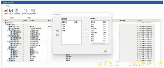

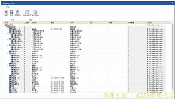

2.    批量修改零部件属性在产品设计尤其是改型设计时,经常需要修改整个产品的名称和代号等BOM信息,使用“批量修改”功能可以实现对整个装配里的零部件BOM信息的批量编辑。
功能入口:文件→批量修改
点评:实用,大大减轻了图纸修改的劳动强度。
设置属性:可以设置在窗口中显示的属性列

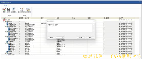

重命名规则:通过设置字符串重命名规则进行磁盘文件名批量修改

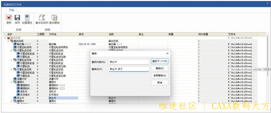

查找替换:根据给出的字符查找、替换对应的项目。

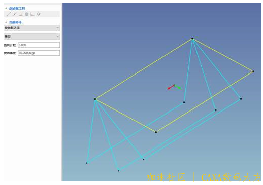

3.     三维曲线功能的增强及改进
移动曲线:使用移动曲线功能实现对三维曲线的拷贝和移动,支持通过指定距离和指定两点位置两种方式操作。
功能入口:三维曲线→修改→移动曲线
点评:以后就可以在一个三维曲线里实现,不需要再重新复制一个三维曲线,结构树上简洁不少
旋转曲线:使用旋转曲线功能实现对三维曲线的空间旋转,支持拷贝和移动。
功能入口:三维曲线→修改→旋转曲线
点评:优化了三维曲线操作,使用更灵活

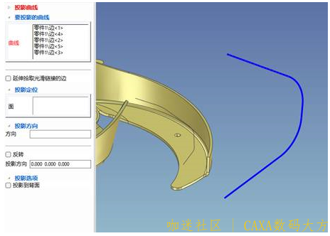

4.     曲面投影线支持框选
在使用三维曲线中的曲面投影线功能进行投影时,可以框选需要投影的曲线。
功能入口:三维曲线→曲面投影线
点评:大大减少了使用鼠标点选多段曲线的次数,减轻操作负担

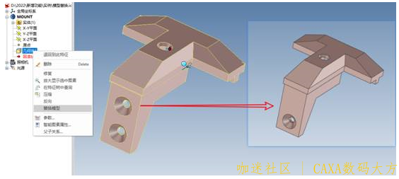

5.     替换模型
对于导入的模型在2022版本中支持“替换模型”,用新的模型替换原来导入的模型。但需要注意如何原来的模型有几何被参考引用,替换后参考关系会丢失。
功能入口:设计树选中导入几何体→替换模型
点评:此功能相当实用,非常利于方案的修改和优化,重点刚需

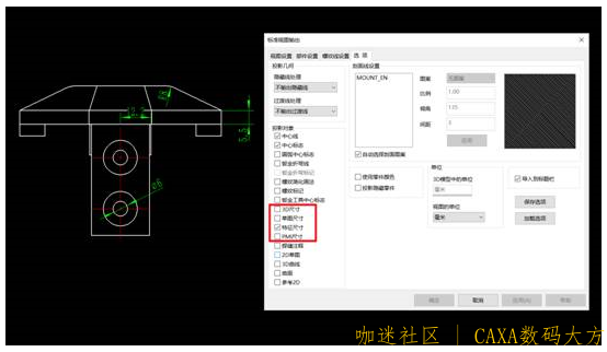

6.    自动投影尺寸
在2022版本中对投影视图时投影尺寸的功能做了改进,在原来的版本中只有在标准视图输出的选项中选择“真实尺寸”才能投影尺寸,在2022版本中取消了此项限制,只需要在投影对象中选择需要投影的尺寸类型即可。
功能入口:三维接口→标准视图→选项→特征尺寸、3D尺寸、草图尺寸、PMI尺寸
点评:特别注意的是所有尺寸(除PMI尺寸)必须再三维里设置为转换到工程图,具体就是选择尺寸右键,勾选转换到工程图

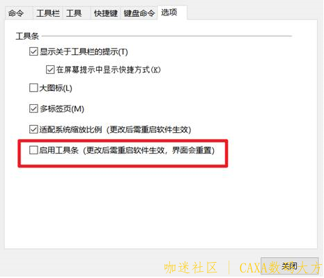

7.    文档切换速度优化
为了减少在文档窗口切换时的时间,在2022版本增加了是否启动工具条的选项,取消这个选项在文档切换时会不加载工具条,从而加快文档切换的速度。
功能入口:选项卡空白处鼠标右键→自定义→选项→启用工具条(取消前面的√)
点评:此优化速度不是很明显,有待提高

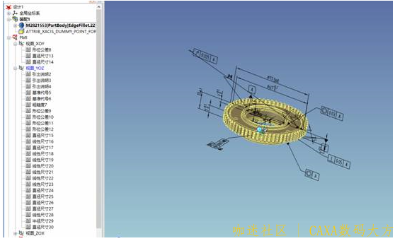

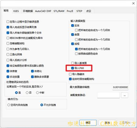

8.    支持CATIA模型PMI信息的导入
在2022版本中,能够将CATIA图纸中的视图和三维标注信息集成到实体设计中,并且视图和三维标注的链接关系也能保留,可以方便的在实体设计中选择视图查看对应视图中的三维标注。支持的类型主要有尺寸标注、形位公差、粗糙度、基准,文本。
功能入口:装配→导入几何→菜单→导入选项→导入PMI
点评:希望以后增加更多其他软件格式这方面的导入和导出

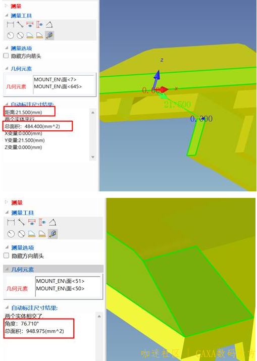

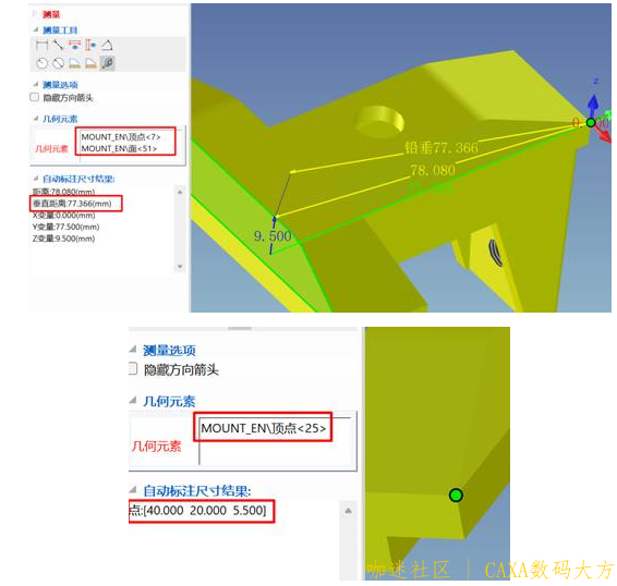

9.    测量工具改进
测量工具进行了增强,在不点击测量工具的情况下,当选取测量元素时,可以直接在下边的状态栏中显示结果,原来版本只能显示出边的长度与面的面积,2022版本当选取两个边或面及以上时则会将长度或面积累加。能够显示点的坐标、点与点线面的距离、线与线面的距离、面与面的距离、两直线边的角度、两平面的角度。
功能入口:工程标注→智能测量
点评:这样提高了多面测量的效率,就是属性栏文字偏小,希望大一号
