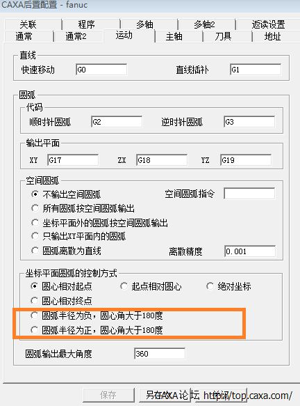

我使用caxa制造工程师
圆弧后置处理中没有R
G023 X_Y——I——J——无法直观反映半径

发表于 2013-1-30 09:34:57 | 显示全部楼层
如图所示的选项,就可以输出圆弧R的代码。

 楼主| 发表于 2013-1-24 22:56:57 | 显示全部楼层
生成程序无法直观反映]半径
求解决方法
