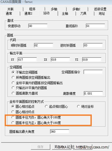

发表于 2013-1-30 09:34:57 | 显示全部楼层
如图所示的选项,就可以输出圆弧R的代码。
