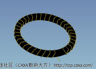

如图,此类电感线圈怎么画,试了很多次扫描,还是不成功,哪位告知下,具体步骤?谢谢了

我是这样画出来的
[attachimg]54844[/attachimg]

发表于 2016-4-12 16:57:47 | 显示全部楼层
你可以先画个圆环,然后以圆环直径为截面扫描,生成曲面,可以提取曲面和圆环的曲面交线,以这个曲面交线为导线,以你的线径为截面进行扫描,这个线圈就出来了,还有具体细节要注意

发表于 2016-4-11 20:59:31 | 显示全部楼层
回复 5楼yycwolf的帖子
这个螺旋线不是画出来的,在扫描特征时输入旋转角度,选取生成为曲面,就可生成螺旋曲面。

发表于 2016-4-11 11:18:10 | 显示全部楼层
不会画环形螺旋线啊,教一下
