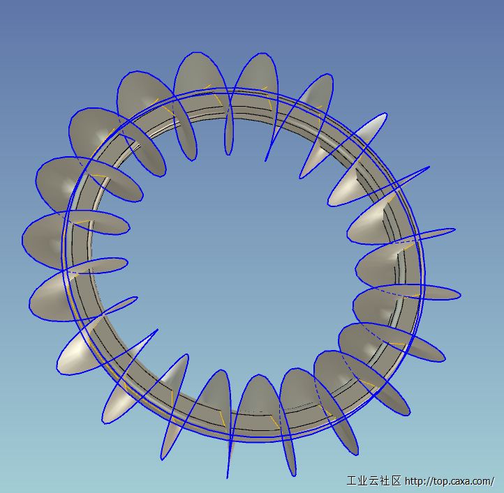

如图,此类电感线圈怎么画,试了很多次扫描,还是不成功,哪位告知下,具体步骤?谢谢了

1.用扫描功能绕圆环生成一个螺旋曲面。2.用曲面交线功能将这个螺旋曲面和圆环表面生成螺旋线。3以这条螺旋线生成铜线。

 楼主| 发表于 2016-4-9 20:32:51 | 显示全部楼层
楼上问下,现在做到这个样子,曲面交线如何提取出来,提取出来后,那个螺旋曲面如何去掉?

用曲面交线生成曲线后,压缩螺旋曲面,即可看到绕圆环生成的曲线。

这个螺旋线不是画出来的,在扫描特征时输入旋转角度,选取生成为曲面,就可生成螺旋曲面。

画好了,谢谢各位!!

你可以先画个圆环,然后以圆环直径为截面扫描,生成曲面,可以提取曲面和圆环的曲面交线,以这个曲面交线为导线,以你的线径为截面进行扫描,这个线圈就出来了,还有具体细节要注意

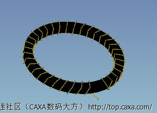

发表于 2018-8-3 10:20:39 | 显示全部楼层
我是这样画出来的
[attachimg]54844[/attachimg]
发表于 2018-8-3 13:53:57 | 显示全部楼层
1.png 下午又画了一种
