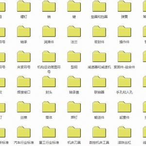

CAXA CAD 电子图板的图库包含哪些内容?
CAXA CAD电子图板图符库有 50 多个大类,300 多个小类,共计 4600 多个图符。提供了三十多万个最新的国标标准件库,还可以自行扩建图库,可以使企业在短时间内建立自己的标准件库。图符编辑实际上是图符的再定义,用 ...

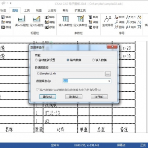

如何把CAD软件中的 BOM表输出到office文档或者单独一个图纸文件? ...
通用 CAD 的方式是通过人手动将符合条件的零件从成套的图纸中挑出来,再进行汇总。CAXA CAD 电子图板可以通过将明细表自动进行分类 BOM(BillOf Material)表的输出,而且可以分别输出成 CAD 和 Office 可以识别的格 ...

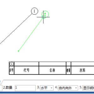

在CAD绘图时零件序号如何在序号上加圆圈?
CAXA CAD电子图板中,引出序号时,只要填写@+序号,就可以生成序号与明细表编号都带圈的项目。如果只希望序号带圈、明细表不带,则可以使用$+序号的方式 ...

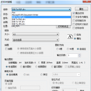

CAXA CAD电子图板能否输出 PDF 和 JPG 等图片格式?
CAXA CAD 电子图板可以实现PDF和JPG等图片输出。在软件中点击打印功能,在对话框中选择相应打印机如“EXB To PDF”、“EXB To PNG”、“EXB To TIF”、“EXB To JPG”等 4 个虚拟打印机,指定相应打印选项,点击“打 ...

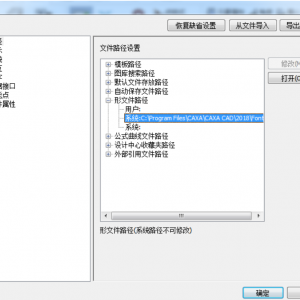

打开 DWG/DXF 的文件时,出现找不到 SHX 形文件,如何处理?
CAD 软件通常使用的字体通常有两种,即 Truetype(宋体、仿宋等 windows 安装的 ttf 格式字体)和.SHX。SHX 字体在 CAD 绘图中使用较多,主要是因为该字体格式打印输出字形为单线体,效果美观清晰,并且这种字体方便 ...
