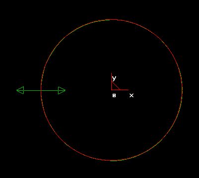

下面是我对这个问题的分析,也有一些疑问,大家帮忙看一下?
ON
刀具轨迹正好压在轮廓线上, 必须用机床自动补偿功能。
To 刀心线未到轮廓一个刀具半径,所以不用机床自动补偿。(如果用自动补偿的话是不是也不影响的?还是必须不能选中自动补偿)
Past 刀心线超过轮廓一个半径。使用它的时候,本来加工外轮廓就变成加工内轮廓了,我的最大的疑惑在这,就是它有什么实际意义吗?
54
677
2675
2675

我不是那样认为的。比如加工一个圆的外轮廓,选to是不补偿,顺时针走刀相当于进行了左补偿。逆时针是右补偿啊!如果选on,机床相应的添加补偿命令进行补偿。G4142是和走刀方向相关的。不是和on,past相关。

也就是说,不管是加工内外轮廓,只要不想让机床补偿,而是软件补偿的话都是to,而且编程生成轨迹时也确实是那样

我没有感觉出to past 和曲线拾取方向(走刀方向有什么关联性啊)
以这个圆为例
想铣外轮廓 箭头选外面 to  顺时针或逆时针走刀都可以生成 刀具轨迹在圆外面
想铣内轮廓 箭头选里面 to  顺时针或逆时针走刀都可以生成 刀具轨迹在圆里面
所以我才有past没有用处的疑惑。

有用!有用。用大直径刀加工不封闭的窄面时用past就不用再画个更大的边界了。呵呵

这个实际上是为了方便,才多了一个拾取步骤,让用户拾取向里还是向外加工。
一般的,还是按走刀方向来判断的。
