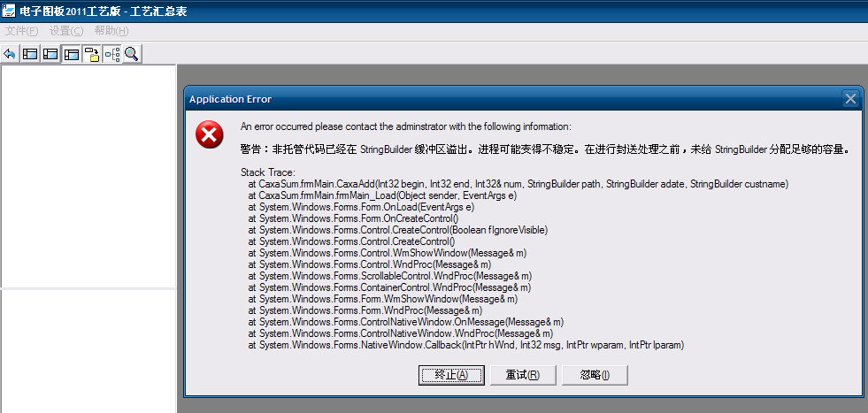

工艺汇总打不开出现警告怎么办?

与开发人员讨论后,请这样尝试:
1。计算机是否已经中毒,建议查一下病毒
2。如果是正版用户,请确认一下许可,license指向是否正确。如果是采用了什么破解软件?,请先完整卸载,在完整安装后,看一看。
3。加密所用户名的长度是否超过255个字符(西文1个文字算1个字符,中文1个文字算2两个字符)
