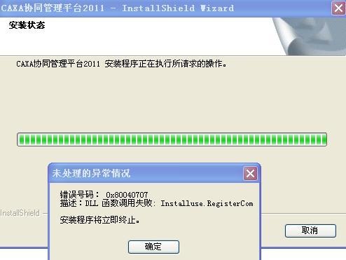

哪位大侠在安装2011协同管理平台时,遇到过此问题? 盼回复!

没有人遇到过这种问题吗?
自己顶一下,在线求解!

似乎是函数调用不一致,猜想是安装版本时老版本未卸载干净,新老混用造成的。

安装的一直是2011r4的 没有装过其他版本的,卸载应该没问题,把文件也都删掉了 但就是一直出现这个问题!系统问题?有没有办法修复?

先注册一下操作系统中的atl.dll看

谢谢李博士,按您的方法,问题解决了!

怎么样注册的

regsvr32
