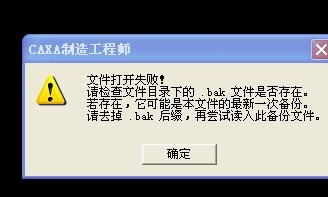

caxa制造工程师怎么读入草图,我读入时出现这种情况,
请各位大哥帮忙,谢谢

我的caxa2011制造工程师也是如此情况,我分析可能该软件未能和电子图版数据衔接造成的,早期2004版即可。所以现在要想读入其他CAD图形,先将该图形保存为DWG/DXF格式后,再在caxa中直接打开,用曲线投影方式将所需线形转变为草图。

ok谢谢我看看

不能读.就打开.我是一般在2011电子图版里画好图保存,然后打开工程师,点打开文件,选择ex文件类型.打开 就行了.
