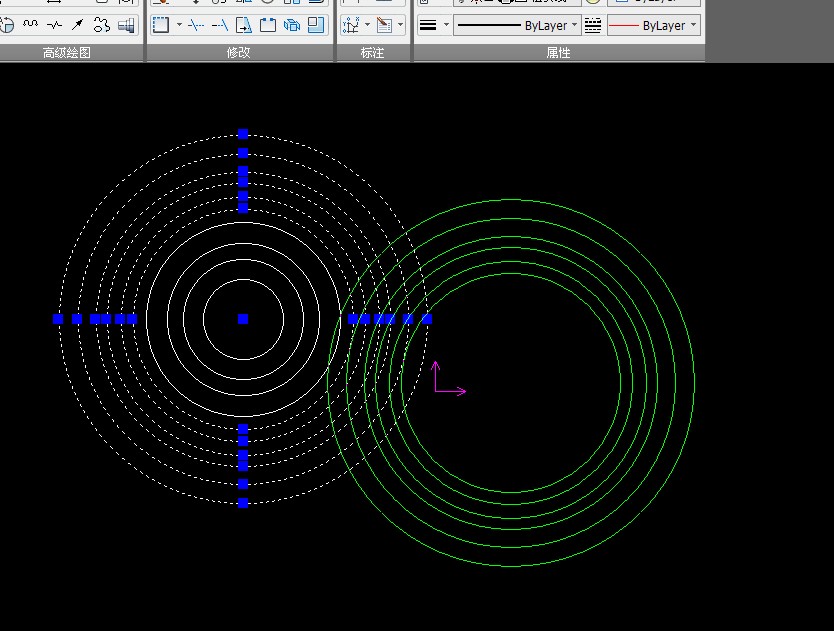

我发现在电子图版和工程图里面点住鼠标左键快速的托动一下就会变成复制那个命令,为什么会这样呢,有时候不经意的就变成这样了,太烦人了,有时候选择都不好选择了。郁闷了,不知道有没有发现这个毛病的。我的CAXA是2009
就是在什么也不选的情况下,你点住左键托动鼠标放开后就会切换到复制那个命令,害得我很难选择,选择的时候一不小心就变成复制那命令搞得没办法选择。
高手出来说一下吧。郁闷死了,

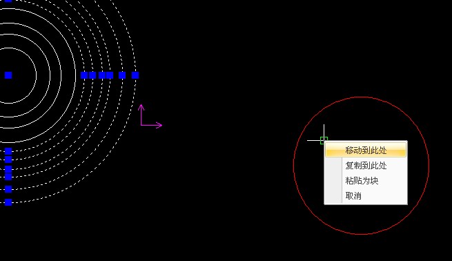

对选中的元素,电子图板09r5以后支持按住鼠标左键拖动平移,类似Windows资源管理器选中文件拖动,或者Word中选中文字,点中鼠标左键平移。楼主是不是对选中的元素又按住鼠标左键拖动了,这样是拖动选中的元素。还可以鼠标右键拖动,会弹出右键菜单,选择移动还是复制。

你们可能都没理解我说的。
我是指在图板里面不选东西的情况下点住左键不放动鼠标就成了复制命令了。主要是在我选东西的时候有时可能是点的时候和放开时候时间过程中有了托动鼠标所以就成了复制,害得我没办法选择。

发表于 2010-10-30 08:31:00 | 显示全部楼层
试了N次了,没见有这种情况出现...
倒是右键是拖动时能出现貌似你讲的情况,但这也不能算作问题啊,这是09以后的新功能,很实用的
