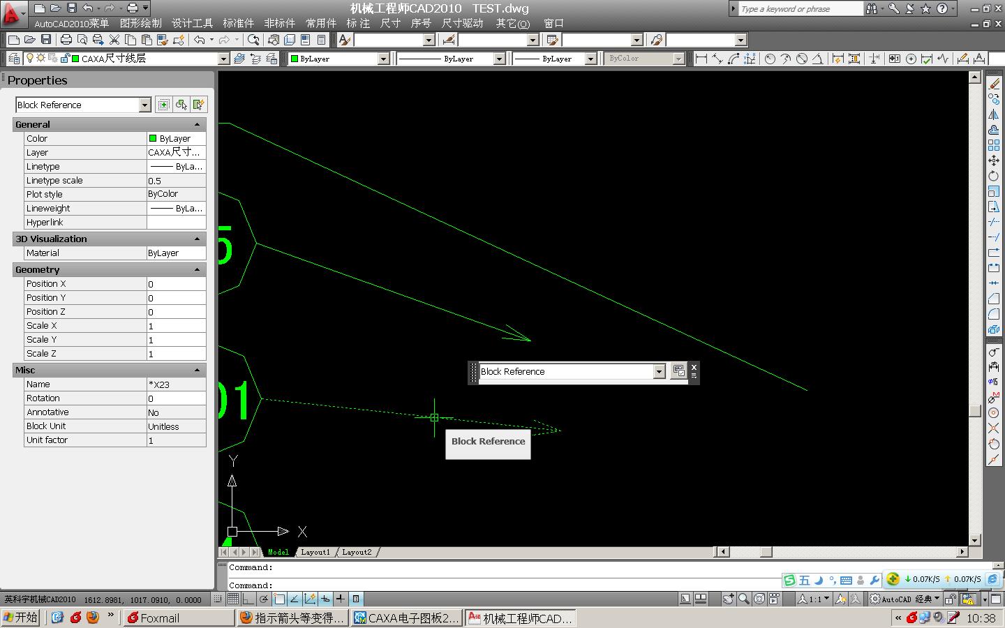

DWG文件经过CAXA2011转换或保存后,图形的指示箭头等变得不能编辑,不知有什么办法可解决啊?

1,在CAXA2011中,箭头头部(夹点编辑)时不能拉伸,变成了平移,其他地方拉伸时也变为平移;在AUTOCAD中打开,箭头成为一个块(名如*X30),无法编辑。

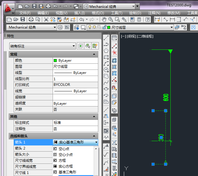

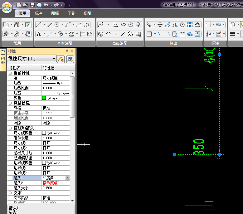

发表于 2012-1-12 09:13:00 | 显示全部楼层
您提供的文件本身就是dwg格式的。转换为exb格式后编辑仍然没有问题。您是否可以提供一下重现此问题的方法?
由什么格式变为什么格式?其后如何操作?是在AutoCAD中不能编辑还是在CAXA中不能编辑?什么对象不能编辑?
用ACAD编辑箭头
png
png
用电子图板编辑箭头
png
png

 楼主| 发表于 2012-1-12 10:34:00 | 显示全部楼层
我指的是在CAXA和AUTOCAD中打开那个DWG格式的文件,是指示箭头线(也就是本图中的序号指示线)不能编辑,不是尺寸标注线,尺寸线会乱但还可编辑。请版主帮忙分析一下原因

发表于 2012-1-12 10:53:00 | 显示全部楼层
回复 8# wbsh123 的帖子
是指引出说明吧?这是正常现象。AUTOCAD的引出文字不支持下挂文本,因此电子图板中的引出说明输出DWG只能是块。但是读入进来是可以兼容其纯文本模式的。所以引出文字可以在电子图板中识别为引出说明。
