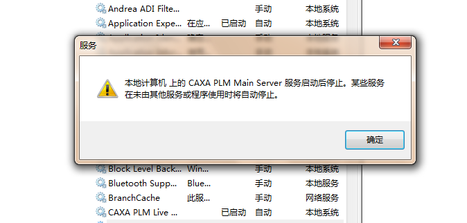

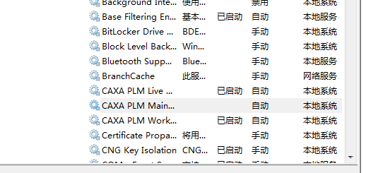

我是WIN7系统,SQL2000已安装好且正确运行,就是安装好2011图文档后中间那个服务始终起不来,还有就是安装EAPServer时自动创建不来数据库。急!!!!!!

很简单  把你数据库地址改成(local)就行了

请问郭总是在哪里改呀?怎么改?谢谢!!!

我先来说明一下:
1:服务端管理界面中有服务所在IP的设置,本机做测试,通常会设置成127.0.0.1,把这里改为(local)
2:服务启动不了,也可能是SQL SERVER设置不对。如果你安装的是SQL SERVER2005,要注意把TCP/IP协议通道打开,不然也会出现服务启动不了的问题。

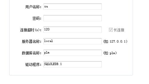

是改的这个吧?

我改了之后还是不行

我看你是数据库没有创建的起来的问题,得手工建PLM数据库,再查询SQL文件执行下,就可以了。再不行的话,只得自己找原因了,*(∩_∩)*

这可能是数据库没创建好的原因,SQL2000如果没装好SP4补丁的话,plm数据源是创建不好的

没办法了,我怎么也弄不好,郁闷啊!!
