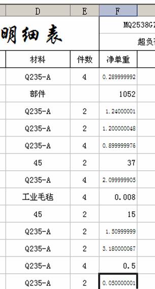

图纸中的重量是人工计算手动输入的,一般保留到小数点后两位数。图纸批量导入图文档后,有很多显示的重量信息却变成小数点后13-16位了,比如:2.1变成2.09999990463256;0.05变成0.0500000007450581,不知何故?
CAXA现场工程师处理后,在图文档中显示变成了保留小数点2位,现在从图文档中输出零件明细表又变成了很多位数。点解?

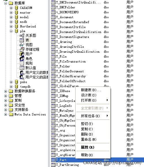

 楼主| 发表于 2012-1-18 16:39:00 | 显示全部楼层
在哪里查看数据类型?

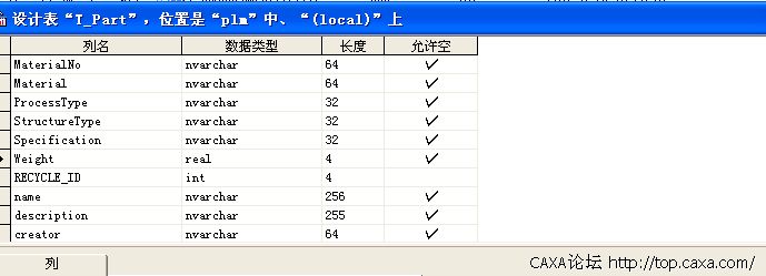

发表于 2012-5-10 13:12:00 | 显示全部楼层
服务器端,Sql,企业管理器,PLM,表T-PART
