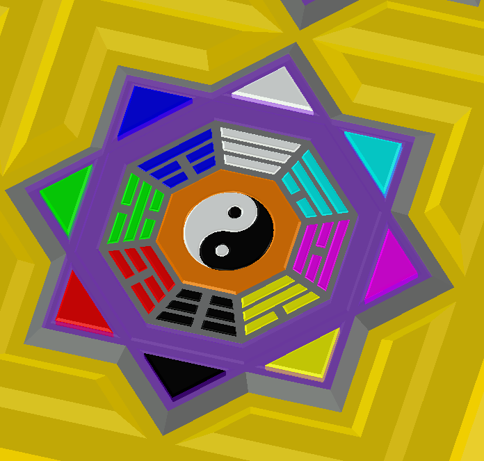

 楼主| 发表于 2012-1-20 15:33:00 | 显示全部楼层
这次向王工和冯工简单学习了一下实体设计的部分功能,在工程模式下做了“乾阳健标志-变形设计”这个全约束的模型。模型实体本身并不复杂,不过进行了全部尺寸的参数定义和控制,可以通过简单的几个参数实现装配体模型的整体尺寸变更。最后利用定义好的参数表轻松做出了变形设计。

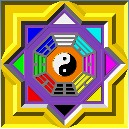

变形设计“标准”参数系列效果:
png
png
变形设计“宽幅”参数系列效果:

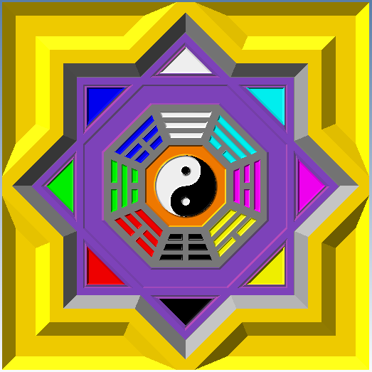

png
png

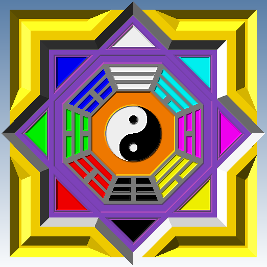

变形设计“辐射”参数系列效果:
png
png
工程模式下如果定义了全约束和参数,就不能像创新模式那样通过拖拽包围盒进行自由尺寸编辑。为此我还专门总结了使用总比例定义模型参数的简单原则,为模型添加了完全控制的缩放比例。

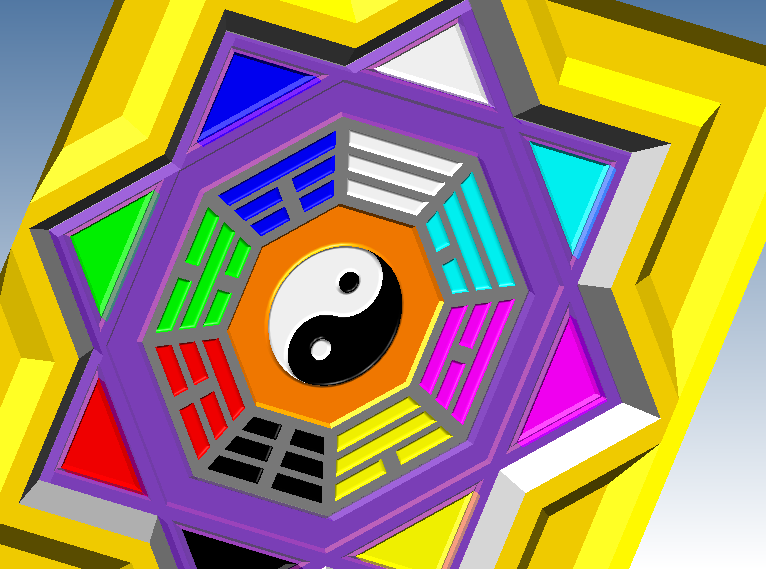

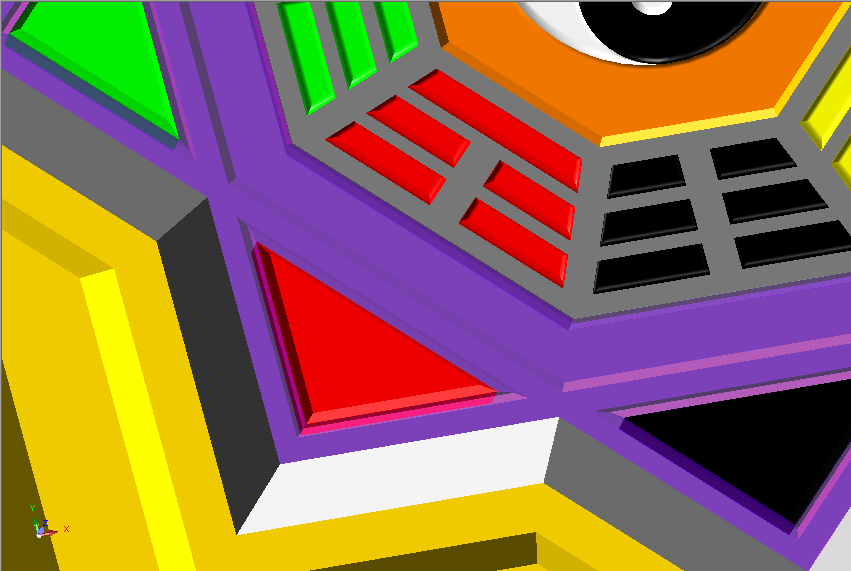

下面是简单的模型细节展示:
png
png
png
png
png
png
1944
5124
5124
 楼主| 发表于 2012-1-20 15:34:00 | 显示全部楼层
感觉实体设计进行全参设计还是比较简单的,用SolidWorks做了一个相同的模型,SW里面实现这个从三维特征设置参数控制方面要比实体设计简单一些(因为实体设计的特征要在设置数据时手工输入变量)。但是从总体的参数关联控制和实现变形设计方面,我觉得还是实体设计要方便很多,并且参数表的形式更容易理解和维护。相比之下SW的方程式要在模型上操作。虽然直观但是从尺寸的选择关联,到整体的数据关系维护都非常复杂。如果头脑条理不清晰的话,很容在复杂装配体建立方程式的过程中自己乱掉。而相比之下,实体设计可以让全部具有重要数据关联性的零件建立在同一个文件中,参数表也是最直观数据表,显示参数可以根据选择对象进行过滤,模型和参数相关性简单明了。这种应用方式特别适合参数化控制的部件库。期待实体设计也能够有像电子图板那样的可以手工定义的图库,这建立在纯参数化平台上的开放式图库可要比电子图板的图库机制先进多了。

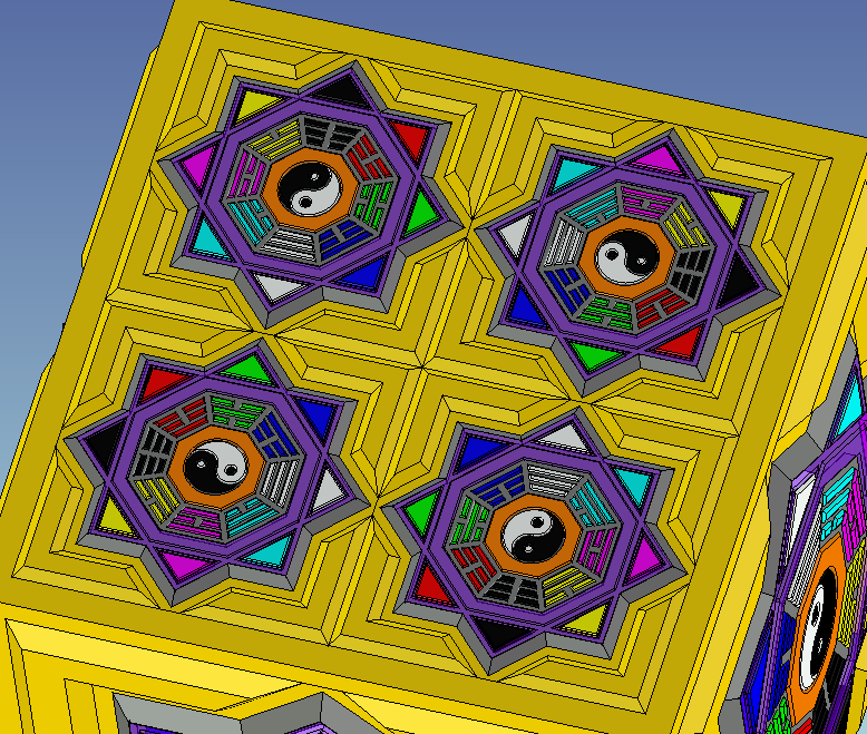

 楼主| 发表于 2012-1-21 10:01:00 | 显示全部楼层

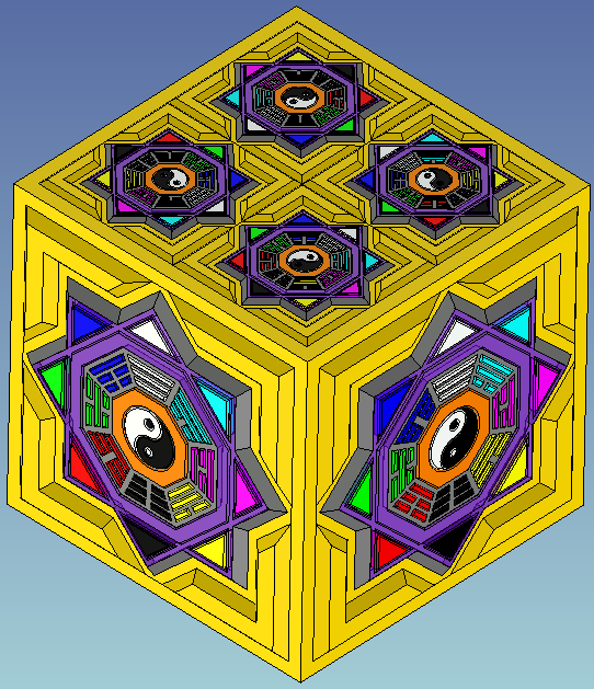

利用自定义的比例缩放系数,我又混合工程模式和创新模式制作了一个卦立方:
png
png
png
png
png
png
添加了变形设计后,利用设计元素库直接拖拽出来,简单装配就完成。
