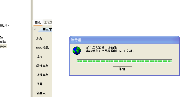

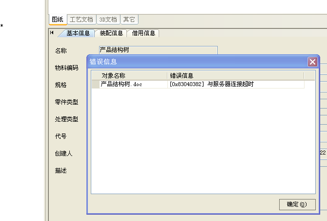

着急给客户演示 图文档系统,没想到我的手提电脑 安装协同管理r4服务器端和客户端遇到点问题,哪位大仙来帮忙解决下吧!
问题是这样的:1.下载图文档r4,安装服务器端和客户端软件,在一台电脑上。安装完后,我什么也没改(忘记改动,控制台处服务器的ip地址仍是:192.168.1.104),就直接建立产品的树结构。没有问题都正常。
2、第二天,重新开启电脑,继续工作,发现登陆时,系统提示:不能连接服务器。发现 程序——服务,有一个 服务器服务没有启动,我手动点它,还是没有启动成功,我检查了控制台的服务器ip地址,改为:127.0.0.1,后,重新启动电脑,问题依旧,依然是不能连接服务器,那个服务还是不能启动。
3、我们一个技术建议我改控制台 服务器ip地址,改为(local),服务启动了,也能登陆了,但是我在上传文件的时候,系统提示:服务器连接中断,有三个选项,一个是继续,一个是取消,一个是忽略。但结构都是上传不成文件。
4、今天上午来论坛求助,发现了刚发布的图文档r4补丁1,赶紧下载安装。重新启动,登陆,一切正常,但是在上传文件的时候,有滚动条出现,但是一直在上传中,大约2分钟后,系统提示 网络连接时间太久...,还是没有上传成功。

发表于 2012-2-2 14:55:00 | 显示全部楼层
有QQ吗? 能否直接联系一下,或者远程一下。
如果是手提电脑,在不联网的情况下,数据库地址有可能需要设置为 (local)
但是服务器地址,仍然应该是127.0.0.1

发表于 2012-2-2 15:40:00 | 显示全部楼层
回复 6# 三联 的帖子
不客气。
服务器的ip 地址 必须是实际地址,或127.0.0.1(本机地址)
数据的参数部分,一般是可以输Ip地址或者本机地址的。但是有时候,笔记本不联网的时候,网卡会禁用,这样127这个本机地址就没用了。
此时,数据参数中服务器,要写 (local) 或者 .
(对sql server 来说, 一个 .  就表示本机的服务)
