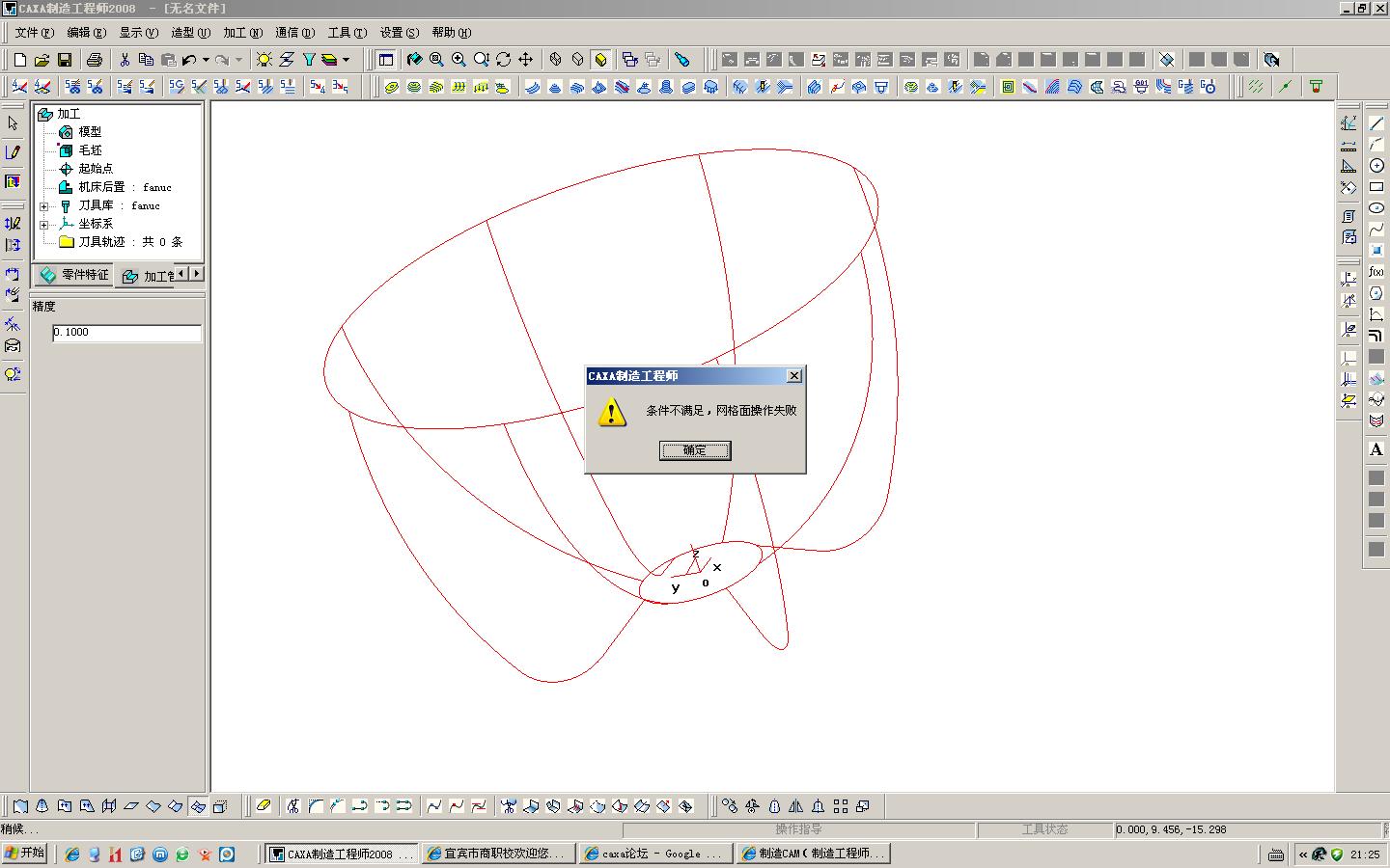

网格面生成失败

发表于 2010-11-2 08:42:00 | 显示全部楼层
这个风格面生成要求比较严格。
建议你按F5,从第一象限开始逆时针方向拾取V线。
应该会成功。
前面也有帖子已经讨论过这个问题了。

发表于 2010-11-2 12:31:00 | 显示全部楼层
参考这个帖子吧。
http://top.caxa.com/showtopic-862.aspx

发表于 2014-11-22 20:02:35 | 显示全部楼层
ji解决问题
游客,如果您要查看本帖隐藏内容请回复
25
778
3164
3164
发表于 2016-8-9 16:36:44 | 显示全部楼层
这是我做的,只是构造线用的现成的, 曲面创建,轨迹添加,都是新的,只供参考,不要上机实际加工,报废了不要怪我啊,呵呵
