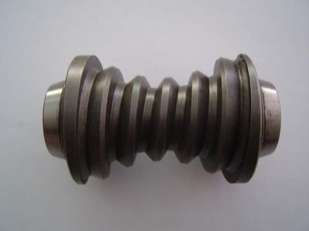

用CAXA实体设计中的“工具”能画多头蜗杆吗?
另外,对于球面蜗杆,不知道如何画法?

单头蜗杆旋转180度就是双头蜗杆,120度夹角就是三头的,依次类推,一次好像做不出来的,好在单头的做出来了后面的操作也很简单的。
球面蜗杆截面是连续变化的,只有用放样来做了,好像有点复杂,但是按道理是能做出来的
