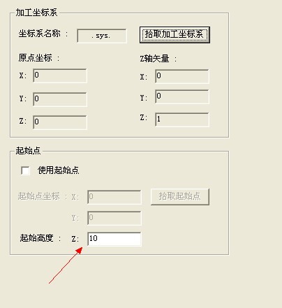

为什么每次写刀路起始高度都是10呢!以前是100的!这样很麻烦每次都需要更改!求设置成每次写刀路起始高度成100的!在哪里设置!谢谢

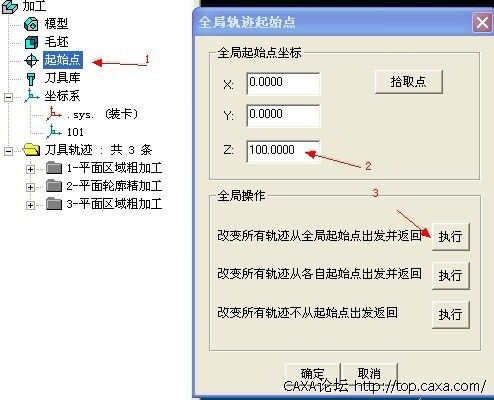

发表于 2012-3-13 08:14:00 | 显示全部楼层
起始高度设置
起始高度设置

发表于 2012-3-26 16:36:00 | 显示全部楼层
默认应该是100、或者曾经改过不知道吧。
