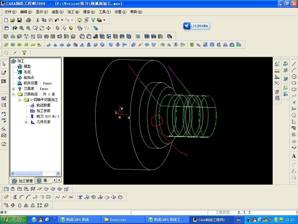

用CAXA2008四轴平面铣削时,如何来保证加工不过切

这块目前还没有添加自动的干涉检查。
如果怕干涉,可以把边上的面offset一个刀具半径,应该是可以的。

还有为什么四轴平面铣削只能选10个的球头刀呢?

嗯?没有这个规定啊?
只是默认的刀具是10个的球刀。可以更改刀具大小的。
只是不支持端刀,只支持球刀罢。
