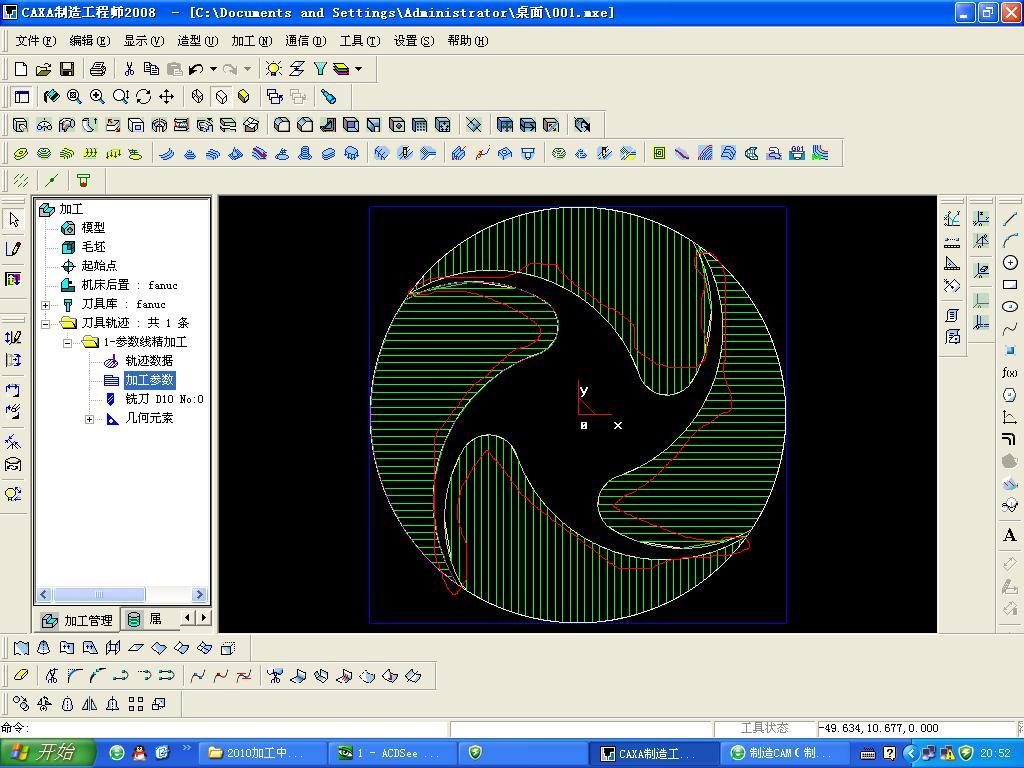

麻烦问一下,我的参数线加工为什么能过切呢?

发表于 2010-11-5 08:49:00 | 显示全部楼层
最好把你保存的mxe轨迹文件压缩一下,放上来。
这样看一下你设置的参数,好找出来问题。
从图上看,像是平面的,可以考虑可以平面区域加工。如果是曲面,也不太适用参数线加工。

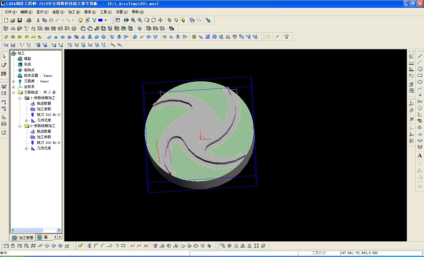

发表于 2010-11-8 11:35:00 | 显示全部楼层
3楼的回复正确,先赞一个。
是需要选择干涉曲面,看一下我做的结果。
先上图片,再传结果。
002.rar (93.48 KB, 下载次数: 1710)

 楼主| 发表于 2010-11-8 20:17:00 | 显示全部楼层
不过好像有过切

发表于 2010-11-9 09:28:00 | 显示全部楼层
我估计是你拾取的干涉面不完全。
拾取的时候小心一些,一个一个地拾取。
多做几遍试试。
这个参数就这么多,设置应该没什么问题的,关键就在拾取几何了。
目前的这种拾取方式是不太方便,不过以后的版本会有更改。
