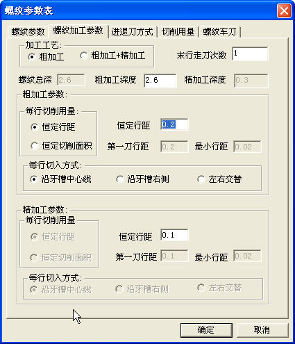

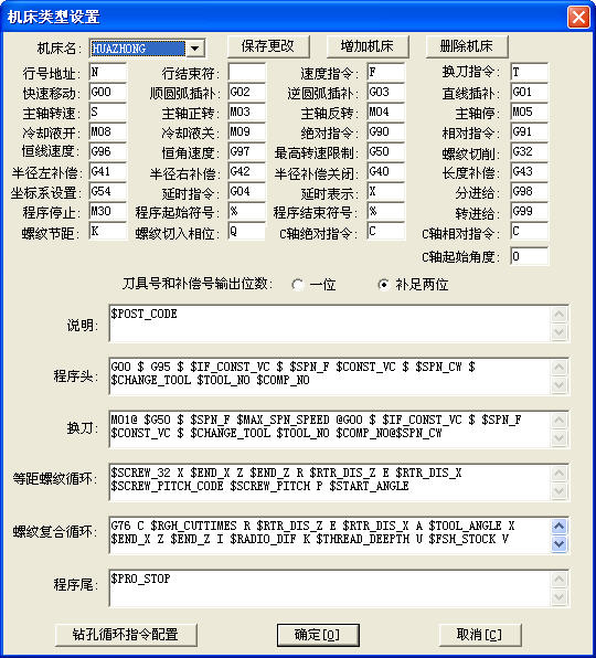

我的机床系统是华中世纪星,用CAXA数控车软件车螺纹时出现问题,螺距总是不对。我的设置如下:
帮忙看看,问题到底出在哪?

螺纹节距是不是为F

英制好像是I

谢谢!将螺纹节距设置改为F,就可以了
