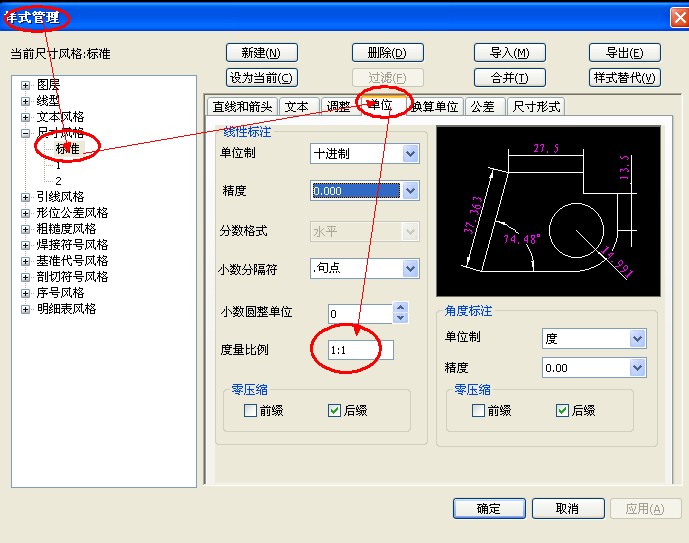

发表于 2012-2-26 17:21:00 | 显示全部楼层
“尺寸风格”里检查一下度量比例是否没设置为1:1
