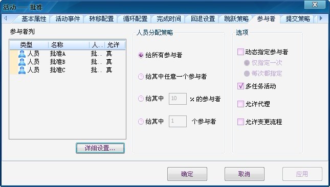

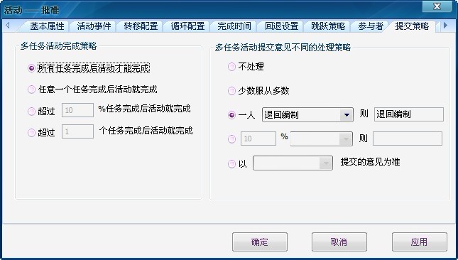

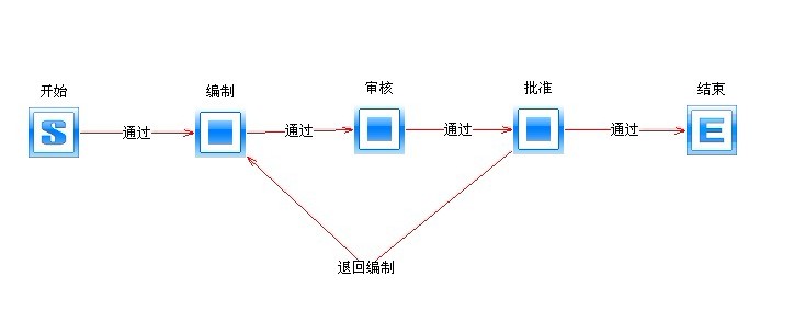

如定制如下图所示工作流流程模板,“批准节点”有多人参加,要求全部批准人员都通过则通过,有一人退回编制则退回,如何设置呢?
如果我们只是如下图设定多任务提交策略为一人“退回编制”则“退回编制”,则无法满足需求,即一人通过后,批准任务就通过了,流程结束
原因就是我们忽略了一点,想要此单节点任务变成多任务模式,则还得在参与者选项中把“多任务活动”勾选上,则我们就可以满足要求了

依照楼主的例子请教一个问题:如果在“批准”节点有3个任务(结构设计、工艺设计、外观设计)进入,在该节点是有3个人批准的,怎么设置有一个人退回其中的一个任务即退回任务?(比如,批准A否定了“结构设计”,批准B否定了“工艺设计”,批准C否定了“外观设计”,最后导致3个任务都返回重新执行,要怎么设置?)
yaoyandong 发表于 2012-3-6 10:09:00
这个描述不太明确,麻烦把流程图贴上来
