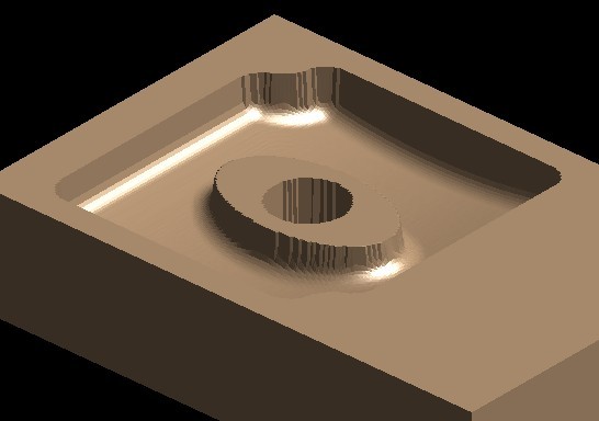

制造工程师的实体仿真结果粗糙!
请问有什么办法解决,应该不是没有加工到位吧?

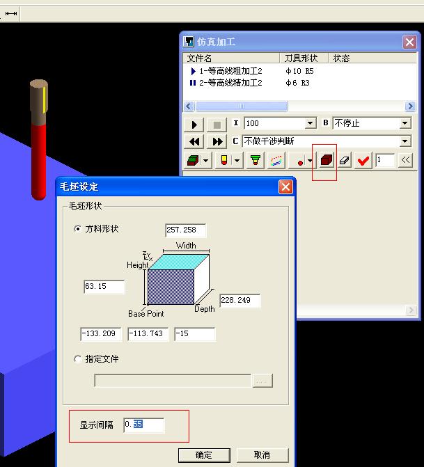

修改下面的这个参数,可以提高显示精度:

发表于 2010-11-8 11:09:00 | 显示全部楼层
是的!我试过的,这还和电脑的配置有关系的

发表于 2010-11-8 11:36:00 | 显示全部楼层
是的,如果更改的比较小的话,电脑配置不高,会跑不动的。
