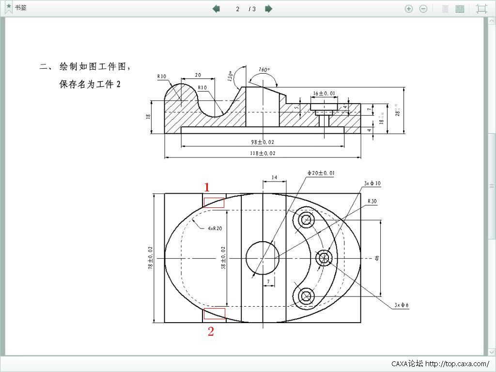

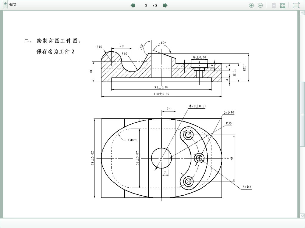

做出图示模型:

2你的图是不是有点问题呢?
画红处的红线是不是应该没有?
工件2
工件2

实体图如下
实体图

哈哈,和我做的一样。我也认为图纸1处有问题,此图纸是从网上摘的。
