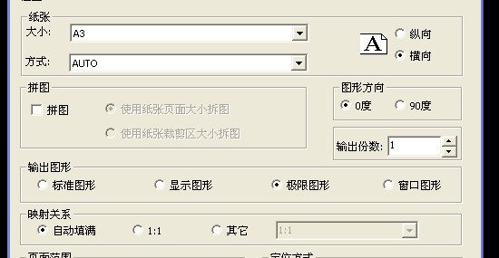

发表于 2010-11-9 10:38:00 | 显示全部楼层
输出纸张大小定义为A3
然后选择拼图打印
最后确定
输出
即可

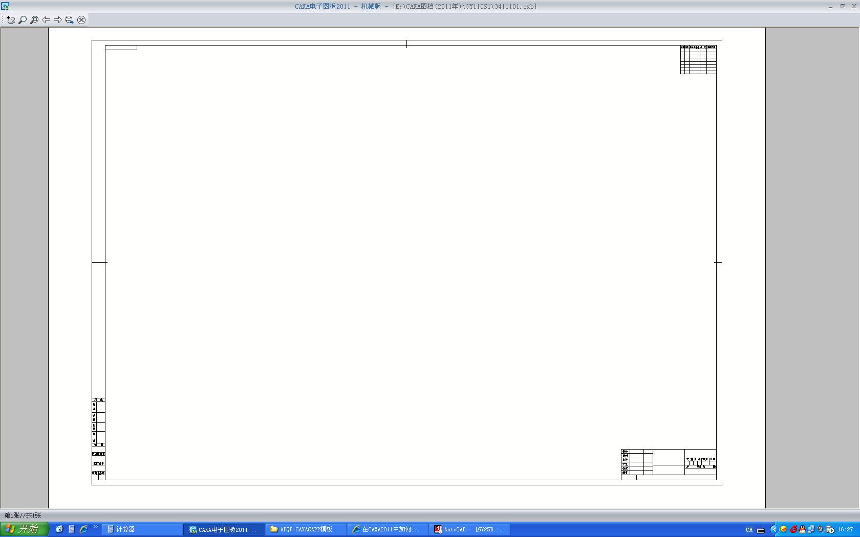

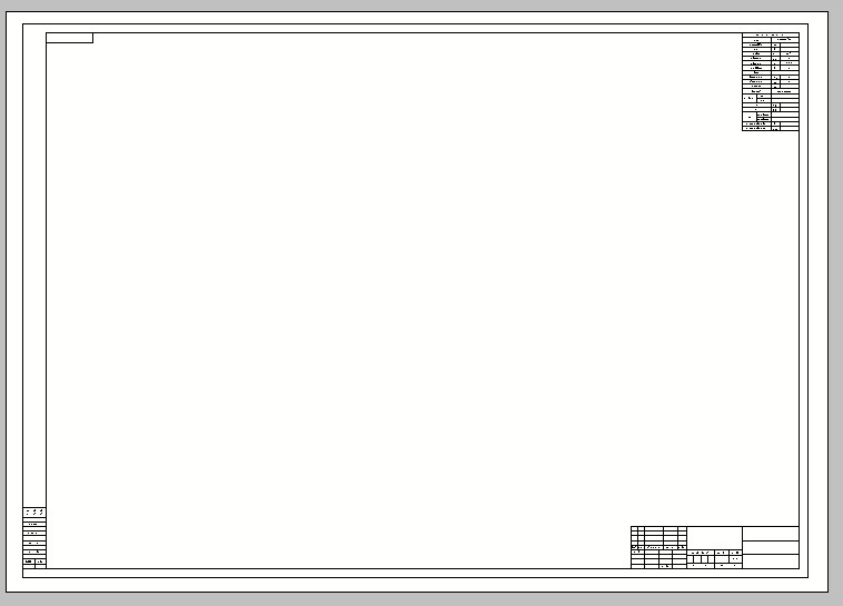

 楼主| 发表于 2010-11-14 16:33:00 | 显示全部楼层
不是这个概念啊,自动填满后,还不能达到这个要求/,见附图,四周有空隙,图形尺寸比A3纸小了很多。

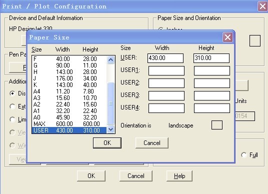

 楼主| 发表于 2010-11-14 16:39:00 | 显示全部楼层
能不能象ACAD那样可以自定义纸张大小,这样我可以把纸张大小设置大一些,自动填满后可以达到A3大小,这样比较合适,请帮助指导一下,急急。。。。

发表于 2010-11-14 17:57:00 | 显示全部楼层
不可能会是这样的,caxa的打印比acad的简单,方便
可能是你设置错误,也有可能是你的打印机的问题.

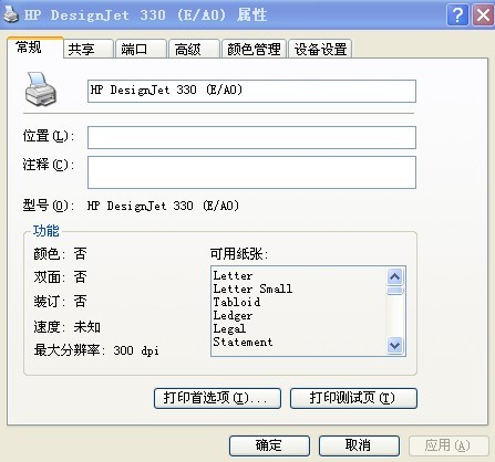

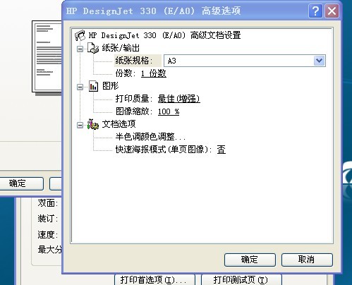

 楼主| 发表于 2010-11-15 09:08:00 | 显示全部楼层
我的绘图仪型号为:HP DesignJet 330 (E/A0),就是打印不好啊。。。见图
