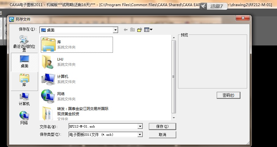

协同管理2011r3 电子图板机械般2011r2  图纸出库的时候用默认程序就是电子图板2011r2打开,修改完之后保存的时候跳出了另存为的对话框,随后选择保存路径,之后生命周期入库,但是在浏览的时候发现文件没有修改

如果文件是另存了,那么就没有修改到出库的那个原始文件了。
请直接用保存,而不选另存。

用另存的文件将检出的文件替换掉,然后进行生命周期试试

修改的不会是DWG文件吧,用电子图版打开DWG文件默认都是另存的
