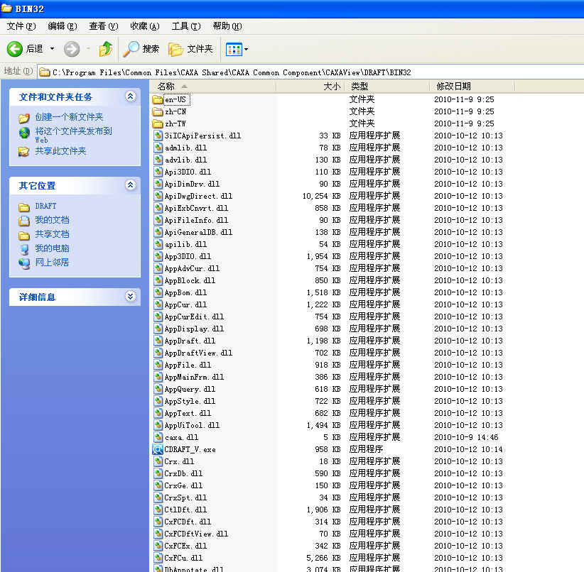

发表于 2010-11-12 14:13:00 | 显示全部楼层
回复 12# zhangyan 的帖子
您查一下,X:\Program Files\Common Files\CAXA Shared\CAXA Common Component\CAXAView\DRAFT\BIN32
各个库的创建时间是否2010-10-12 10:15左右(见附件),如果不是与付德平联系,重新下载组件版本。如果时间对,请查一下系统中是否存在老的组件,请确保老组件手工卸载掉,重新安装12.0组件。
如果还有问题,请通过付德平与相关开发人员联系远程看一下。
