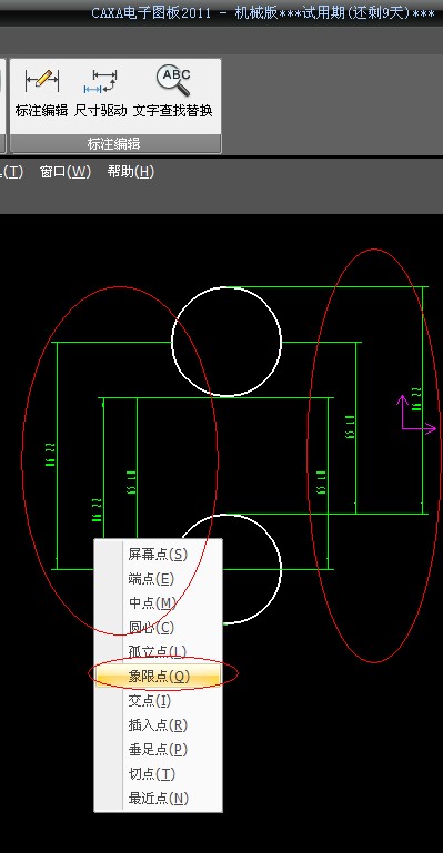

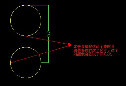

标注的时候如果两个对象都是圆弧或者是圆无法准确捕捉两个斜的象限点。

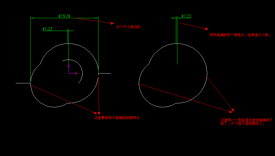

这个也是这样

发表于 2010-11-10 11:28:00 | 显示全部楼层
大概试了试,没发现有这样的情况,标注时空格键+Q,选取各象限点,正常哦

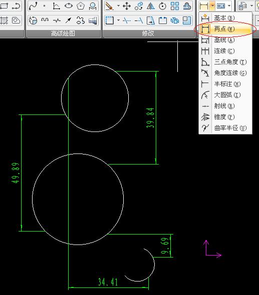

发表于 2010-11-10 14:08:00 | 显示全部楼层
可以试试【两点】标注方法,看看能否满足绘图要求。

发表于 2010-11-10 15:03:00 | 显示全部楼层
2011在捕捉象限点标注时确实会出现一些问题。

发表于 2010-11-10 15:54:00 | 显示全部楼层
fanfu 发表于 2010-11-10 15:03:00
捕捉象限点结果确实是错误的,2011r2会改进
