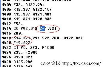

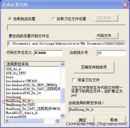

CAXA2013R1单线体刻字加工,我用4轴后处理,出来的代码Z轴有负数,请看看是我设置问题还是软件后处理问题?
我用四轴曲线加工,用同样的后处理是没有这个问题的!
麻烦看一下!谢谢!

发表于 2012-3-15 09:21:00 | 显示全部楼层
上次打电话反映了这个问题,官方建议使用2011R2
2013R1只是内测而已

发表于 2012-3-15 12:22:00 | 显示全部楼层
单线体加工是不是应该选择五轴呢?你把后处理里改一下,别输出C轴代码就行。试试吧。。。。。
