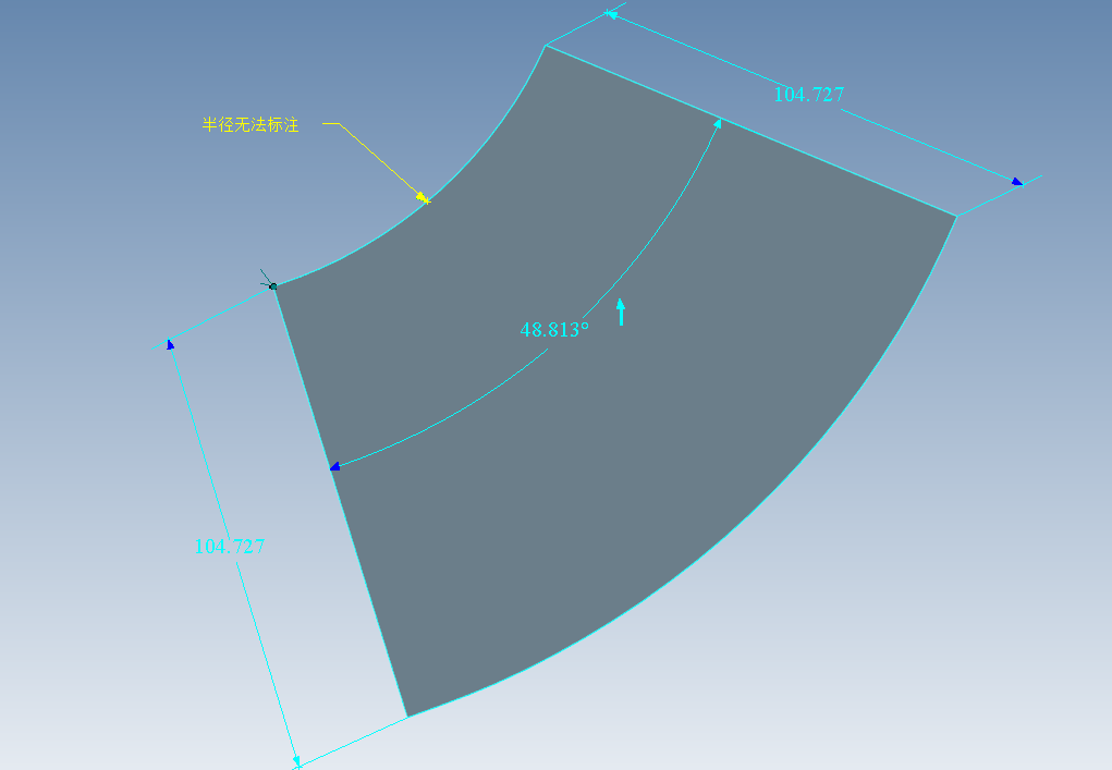

在2011版中圆锥钣金展开后,既无法拾取也无法测量圆弧尺寸,只能在设计树中选择,转换到电子图板中后,圆弧变成样条曲线,无法标注尺寸。其他钣金展开图在图板中没有折弯线,选择输出折弯线后展开图无法打散。

 楼主| 发表于 2010-12-23 16:49:00 | 显示全部楼层
请3楼看看怎么回事

1.目前对于圆锥展开后内核不能识别圆弧,因此不能自动标注,因此只能自己手工近似的标注一下了
2.带折弯线的钣金视图应该是可以打散的,你可以上传文件我看看原因

折弯线问题以解决,是我对软件不太熟悉的问题,原来在07版时钣金展开图需要另存才能转到电子图版,现在可以直接转换了,不知道圆锥钣金展开问题何时解决,希望R2版能解决。
