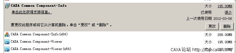

电脑服务器是64位,图文档服务器端和和客户端已经都安装好了64位程序,CAXA info和CAXA view都是64位的已经安装好,viewermap采用系统默认的,offiece安装好正常使用。在32位机子上是安装autoview浏览控件,但是autoview我只有32的程序,无64位程序。
现在的问题是:在该服务器上安装好客户端后,浏览exb图纸,提示:浏览控件未注册或者不可使用,错误号0x83040810。 但是点确定后,EXB图纸却可以正常浏览。
offiece文件盒jpg文件浏览报同上错误,但是点确定后却不可浏览。
请有安装64位服务器的经验的高手指点迷津,或请CAXA技术人员出一个64位安装指南。
控制面板里的安装程序截图为:

发表于 2012-3-15 16:14:00 | 显示全部楼层
安装X64位组件时,一定要安装一下X86(32位组件)的info部分,X64位的组件会内部调用X86(32位组件)。从这张截图来看,您已经安装了完全了。重启一下,看一看。如还有问题,请描述一下X64是什么系统,我们来验证。多谢

发表于 2012-3-15 17:32:00 | 显示全部楼层
我碰到过类似的问题,操作系统是64位,win7。手动注册三个组件就好了!在C:\Program Files\Common Files\CAXA Shared\CAXA EAP\1.0\template\script找到PlmComApi.dll、LotinputTool.dll及SignatureManagement.dll,手动注册一下看看!
