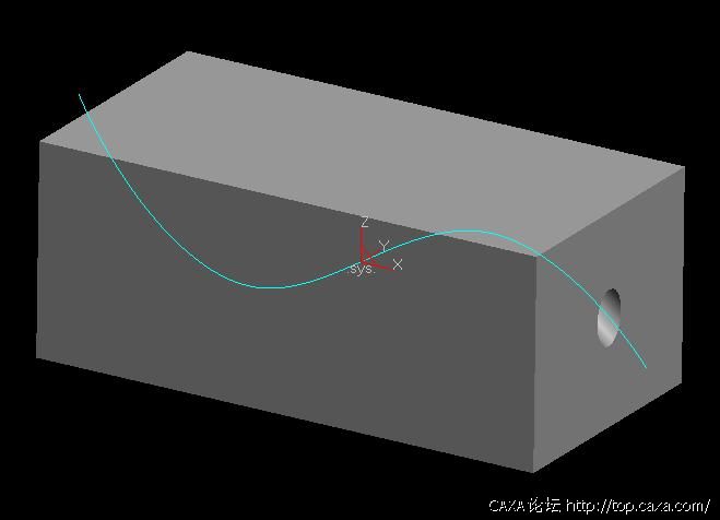

CAXA制造工程师2011怎么导动除料?有什么要注意的地方?我总也导不成?
发表于 2012-3-16 19:22:00 | 显示全部楼层
注意导动线起点与草图在一个平面 导动线的角度  平行导动 还是 固接导动

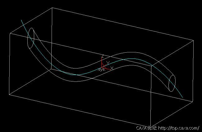

发表于 2012-3-16 21:06:00 | 显示全部楼层
2楼回答正解,效果如图:

发表于 2012-4-4 14:41:00 | 显示全部楼层
在草绘图所有的地方把导动线打断

发表于 2012-4-4 14:42:00 | 显示全部楼层
不行的话,你再试生成导动面,再曲面裁剪实体,这种方法好在,不用多弄一次草绘
