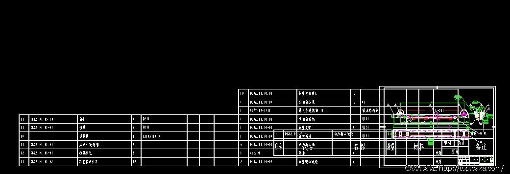

我现在用的是caxa2011,我同事用的是caxa2007,我完成的图纸文档在本地通过网上邻居共享,在他们打开图纸,当我因为需要也打开图纸时,就会发生幅面混乱,图框和标题栏,明细表的比例不相同,,的情况,如图:
ceshitie.exb (787.81 KB, 下载次数: 21909) 现在上传一个文件,和图示的虽然不是同一个,但是是同一个问题。望高手剖析。。。。

发表于 2012-3-19 14:50:00 | 显示全部楼层
不会是这样的吧?
图框,标题栏,明细表会自动匹配的.
能把文件放上看看吗?
大家以前都是用2007画的图纸,2011r3打开没有问题啊

发表于 2012-3-19 15:15:00 | 显示全部楼层
是否能麻烦楼主上传一下这个文件实际测试一下?谢谢您。
另外您的2011和2007都用的是哪个小版本呢?

发表于 2012-3-20 14:26:00 | 显示全部楼层
我在自己的电脑上同时用2007r3.2和2011r3打开,没发现有这个问题,难道这个问题必须是在共享的时候才会发生么?

 楼主| 发表于 2012-3-26 16:55:00 | 显示全部楼层
我把文件调整好,07的做了修改后就会这样,我看了一下,是明细表的比例和标题栏的比例不一样,我在标题栏看到的比例是1:20,我打开图幅设置的时候看到的比例是1:2。。很无奈

发表于 2012-3-27 09:15:00 | 显示全部楼层
麻烦您提供一下图纸供开发分析和修改用。如有保密数据,您可以把这些数据删除掉,只保留标题栏和明细表。多谢。

 楼主| 发表于 2012-3-27 10:57:00 | 显示全部楼层
回复 7# caxtest 的帖子
上传拉,,

发表于 2012-4-3 16:14:00 | 显示全部楼层
07与11有的地方不兼容
