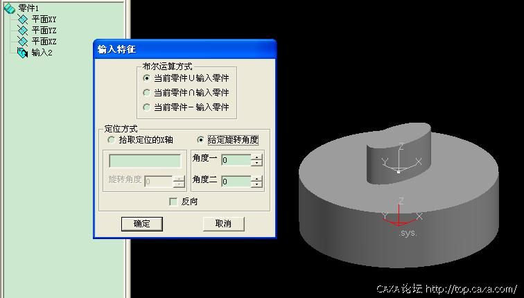

需要把上图的两个进行布尔运算,主要是想测试软件执行布尔运算的功能。一个是直径为100厚度为30的圆柱体,另外一个是长半轴为20短半轴为10厚度为20的椭圆

我的现在使用的是2011制造工程师大赛版R2,在操作的过程中不能显示你现在的界面。CAXA2004、2006、2008、2010都已经试过了没有问题就是现在的版本。

未出现你所说的问题啊,不知你是如何具体做的?

看看你的安装路径在不在c盘,caxa制造工程师的2011只能安装c盘,修改路径后,别的功能的有,实体布尔运算不能用,试着卸载后重新安装到c盘试试!

已经解决,是版本的问题。
