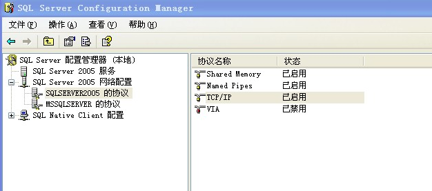

工作流服务不能启动的原因是什么?
答:
1)不能连接到数据库,这是主服务不能启动的主要原因,其原因如下:
1.
Plm数据库和表在SQLServer数据库或Oracel数据库里不存在,这通常是由于安装不成功造成的。
2.
SQLServer数据库或Oracle数据库的系统管理员(如sa)用户名或密码输入不正确,或者实例名输入不正确;;
3.
在服务端控制台里,数据库参数设置中数据库名称(IP)等参数输入是否正确,IP地址应该输入网络实际IP,通常不要使用127.0.0.1,另外,机器的IP地址不要使用动态获取方式;
4.
SQLServer2000至少需要打SP2以上;
5.
SQLServer2005以上版本,没有启用TCP/IP协议,导致服务器端数据库设置使用IP后,服务不能连接到数据库,如下:
6.
ADO程序没有正确安装,检查#系统盘符:\Program Files\Common Files\System\ado下msado15.dll或者类似的文件是否存在,如果不存在则安装MDAC2.7以上版本的安装程序。
