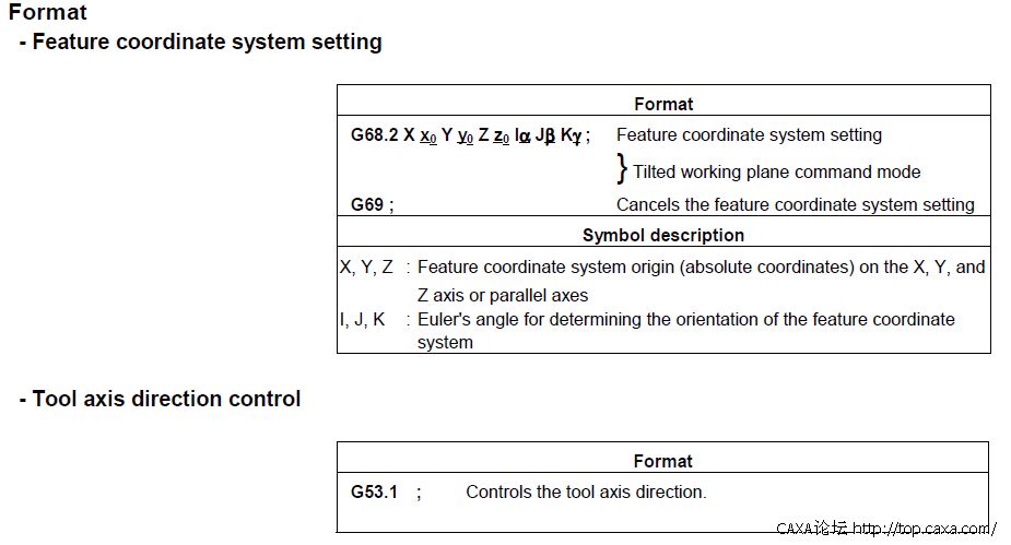

谢谢 我使用的是FANUC31I的系统,支持G68.2 和G53.1, 请问怎么设置?

 楼主| 发表于 2012-5-23 08:24:00 | 显示全部楼层
需要研究这两个指令的意思:
png
png
可以看看上面这个图片,大概意思解释了G68.2指令的格式及意思。
XYZ,指的是坐标原点,是绝对坐标,指的是在XYZ轴上或平行的轴上。
IJK,指的是欧拉角,以决定坐标轴的转向。
所以,它的坐标不需要变换,你要给它绝对坐标后,系统会根据你给的欧拉角进行变换。我猜的,没有验证。
类似的代码例子如:
png
png
