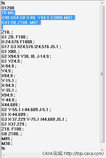

R2中的后置要怎么修改自己想要的程序头     比如 我要
O1234
G90G94G54G53G0Z0;
求助各位老师啊!!!

发表于 2012-3-30 08:24:00 | 显示全部楼层
在【后置处理】-【后置设置】-选择你要更改的类型如Fanuc,双击它。
在弹出的后置配置对话框中,选择【程序】页面,在中间的位置【函数名称】里选择“start”。
在下面的输入框中就可以更改了。
更改完了,可以保存一下,右边有预览。

发表于 2012-4-5 13:07:00 | 显示全部楼层
在下面的输入框中就可以更改了。
更改完了,可以保存一下,右边有预览。
jxc 发表于 2012-3-30 8:24:00
搞定了终于
没有T01,没有G43了
现在在程序头想加入什么就加入什么了

发表于 2012-4-10 19:32:00 | 显示全部楼层
可以加我QQ免费咨询
包教包会哈
扣扣系:1五1六0八0八77
不是改START函数,是另外两个
一个是TOOL什么的,还有一个是MID_START好像
