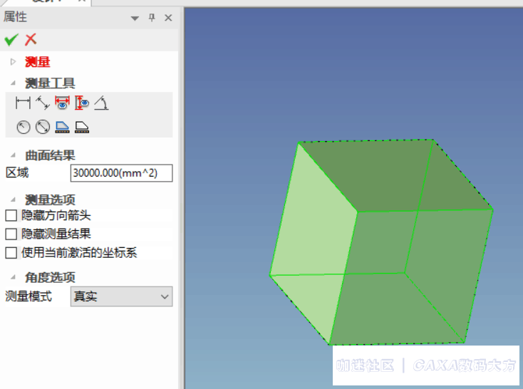

2019版本实体设计,面测量,按Shift键,旋转实体后不能叠加面积计算结果。类似图中全部面积应为60000平方毫米,因为不能叠加所以显示30000平方毫米。2018版本没有这个问题。有时我需要计算异形立体图的4个面、5个面的面积。

支持一下,尽快更正BUG

确实有问题
