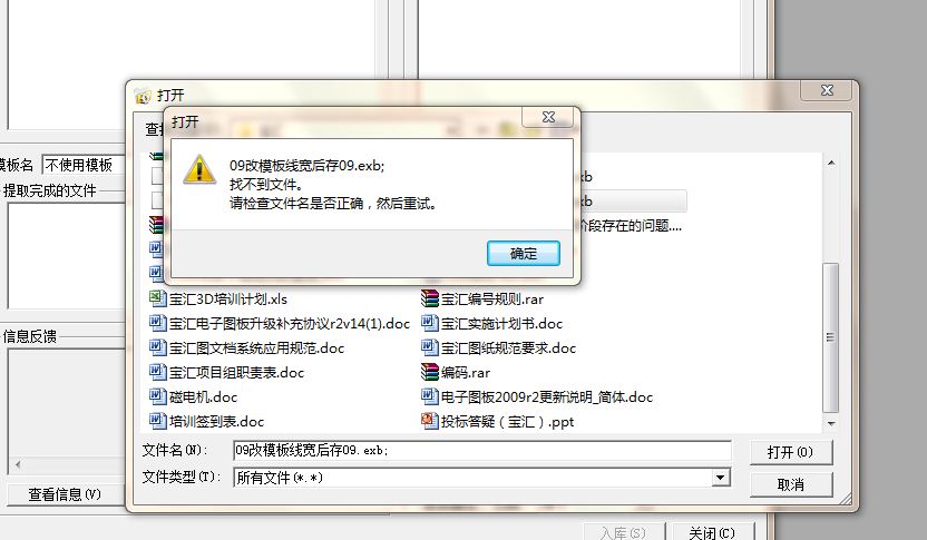

我用图文档2008R3.2的版本,而控件全是12.0的,在图文档里面批量入库时报错入不来;但如果手动创建一个零件然后在该节点上右键导入又是可以的,大家帮我看看是怎么回事?(补充一下,我电脑上有08图文档和2011协调管理,是不是他们的冲突引起的。

这个应该和组件没关系。操作系统是什么?可以试下如下操作,把这个exb文件拷贝到c盘根目录下,然后再试一次看看什么情况

另外如果还一样的提示,就拷贝到c盘根目录下,再改下文件名,改成全英文的名称,再试试看什么情况

改了全英文文件名,C盘根目录,还是不行。还是相同的提示。我用的是WIN7的系统,难道是系统的问题?

可能和系统某些设置有关系。这个提示,和功能无关,这个操作还没有进行图纸信息提取,只是将文件选中。换个文件类型可以吗。比如dwg、doc、txt文件

选文件的时候不要双击,选中后,用对话框中的“打开”按钮。

用WIN7系统出现的这些问题,我更换为XP系统后就全部没了。而且WIN7系统安装时不能自动创建数据库,XP系统就没问题。

如果 WIN7系统安装时不能自动创建数据库 ,通常是 sqlserver2005 没有完全正确安装。
win7中安装sql server2005 需要装sqlserver 的pack3。
另外,需求确定一下sqlserver2005的配置工具---外围应用配置器---远程连接的设置已经选中
