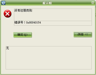

caxa图文档,昨天还用的很好,今天客户端登陆就出现没有注册类别的错误,登陆不上去,

试过了,不行啊!还有没有别的办法?
