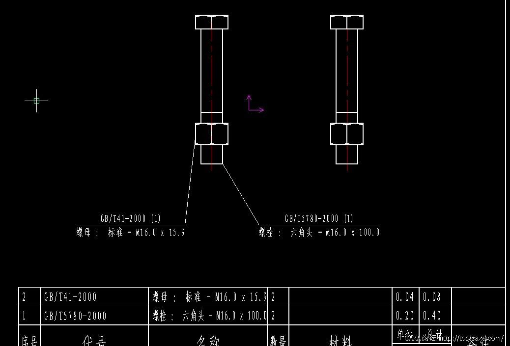

我设置的序号风格如图
在用三维接口生成的序号中的数量与明细表中的数量不符,序号中的数量全部变成1件,是不是要设置什么匹配

你这是什么版本,是用三维接口生成的明细表吗?明细表可以合并同类项的。

我的是2011R4,合并同类只是明细表数量对,但序号里的数量不对,你看到到我的图没有,明细表数量是2,序号里却是1

确实有这个问题。我在三维环境里调用两个相同的螺栓,然后用自动序号,明细表数量是2,序号标注处是1

手工改。另外零件本身需要设置的

手工改,要用什么方法改?是要将序号打散吗?

怎么改法,能说明一下吗,另外零件怎么设置,我的零件都是链接的

“零件本身需要设置”?,在三维环境下是需要设置“数量”吗?如图

应该不是这样设置,如果真的要这样设置的话,如果在总图里有这种零件,分总成里也有相同的零件,那么数量应该输多少才对呢?是以总图数量为准,在出分总成的时候数量又不准了。再说,这样修改后明细表中的数量又不对了
