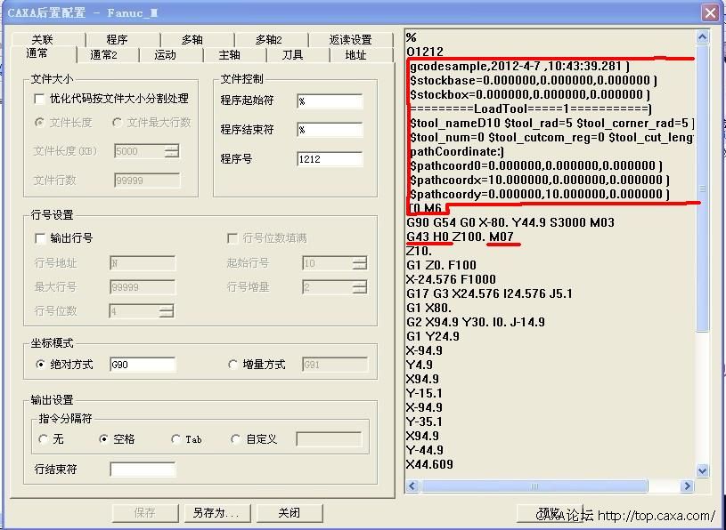

画了红线的都不需要,这样版本的如何设置?谢谢!
 楼主| 发表于 2012-4-7 10:47:00 | 显示全部楼层
画红线的 都不要,请问如何设置?

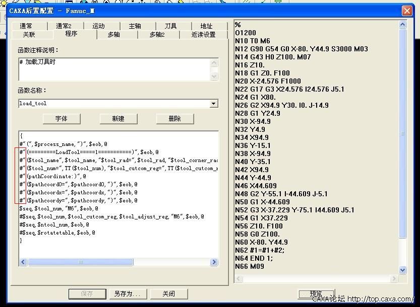

打开程序标签:找到load_tool ,在红框处添加#号

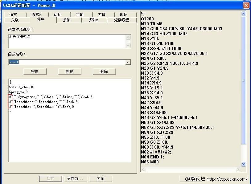

                    找到start,在红框处添加#号
                    找到start,在红框处添加#号

请问:G43 H0  以及M07的去掉  如何设置?

发表于 2012-4-14 08:06:00 | 显示全部楼层
你再找找看在哪个里面,把他删了就行了。。。
