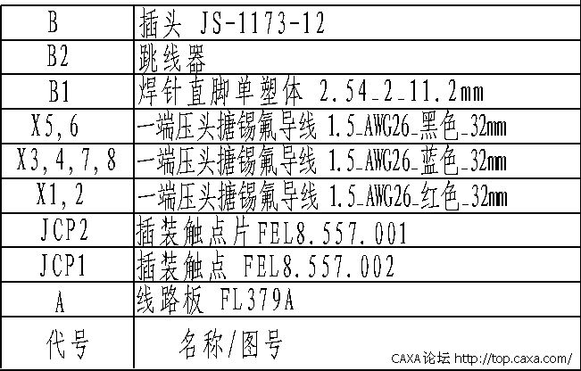

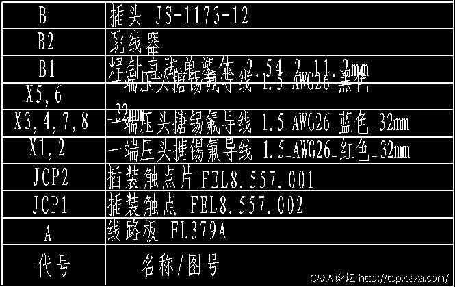

工艺图版打开文件时,字体显示正常,导入图文档后,文字变形严重
工艺是2011 R2版本,图文档是2011 R3,但是浏览器是12.6的
工艺图版浏览--正常
工艺图版浏览--正常
图文档浏览--变形
图文档浏览--变形

可是工艺图版浏览是没有问题的啊,是不是默认字体出了问题,如果是,怎么修改默认呢,谢谢

应该浏览时缺少字体或形文件采用默认字体的结果,需要找文件所采用的字体或形文件。
