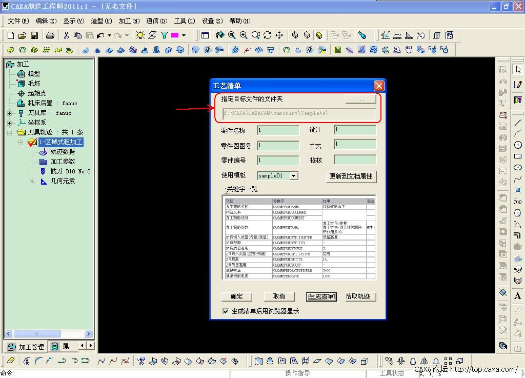

发表于 2012-4-13 20:21:00 | 显示全部楼层 |阅读模式
为什么CAXA制造工程师2011R1不能生成工艺清单
69
146
146
发表于 2012-4-14 14:54:00 | 显示全部楼层
查看工艺清单中制定目标文件的文件夹位置是否正确,这里应自己先选定好后方可使用。
