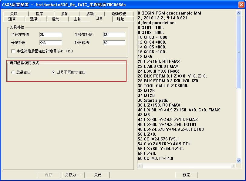

 楼主| 发表于 2010-12-2 09:18:00 | 显示全部楼层
参考这个设置:
54
677
2675
2675
 楼主| 发表于 2010-12-2 09:20:00 | 显示全部楼层
也可以直接打开文件修改。
找到下面这一句话,把1更改成0就可以了。
loadtool_call_mode = 1  #控制调用函数是否输出,0:每个轨迹都会调用,1:刀号不同时再调用
54
677
2675
2675
 楼主| 发表于 2010-12-2 14:44:00 | 显示全部楼层
里面有一个倾斜轴矢量,默认的应该是1,0,0
你也需要把它更改过来,改成-1,0,0
54
677
2675
2675
 楼主| 发表于 2010-12-5 17:58:00 | 显示全部楼层
实际比赛中,设置的是使用刀尖跟随指令,这两个参数都设为0,不需要动它。
旋转轴中心到摆动轴中心差,是双工作台类型的机床使用到的,如果机床不支持刀尖跟随指令,旋转和摆动变换需要后置处理来做,就需要填写这个参数。
编程中心到C轴中心的差,是和装夹相关的,一般也不需要动它。

发表于 2010-12-2 14:18:00 | 显示全部楼层
回复 2# dy512caxa 的帖子
这个需要更改轴的正负号输出。
改了A轴,但相应的C没对应上,请问什么原因?
空间几何 空间的矢量(刀轴) 用AC实现有两个解

发表于 2010-12-1 18:53:00 | 显示全部楼层
回复 9# jxc 的帖子
比如:
¢10的刀粗加工一处特征,然后用¢5的刀再精加工一次,如果分别单独生成程序时没有任何问题;但同时生成程序时,粗加工程序也还是完整的,有直径10刀的刀号、有相应的切削速度,但直径5的刀精加工就会没有相对应的刀号及切削速度。
