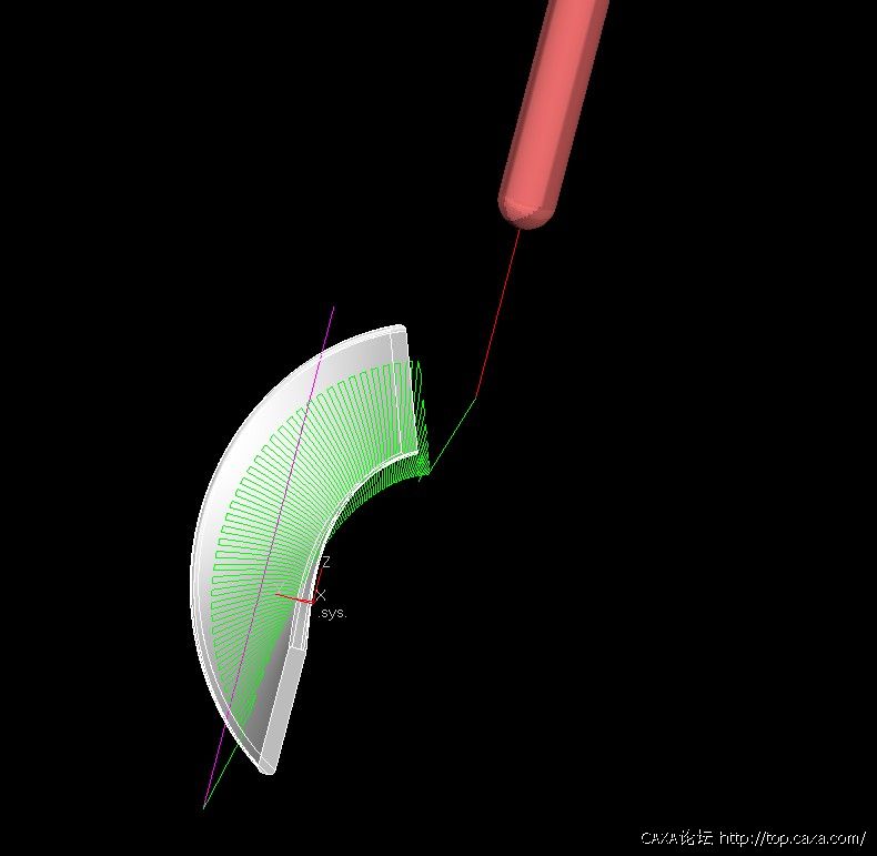

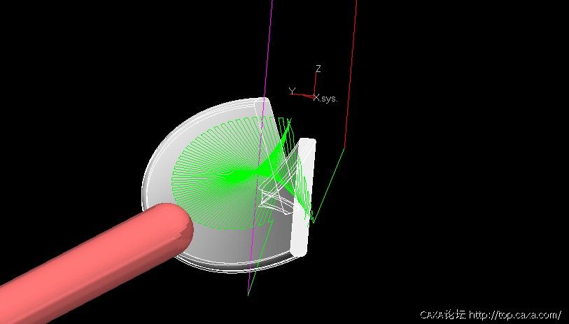

CAXA2011r1 四轴平行面加工 怎么是这样 刀具好像和工件不垂直呀 如图

它生成的刀轴是指向旋转中心的,而你的旋转中心正好不在你的图形中间位置。

曲面延伸一下
